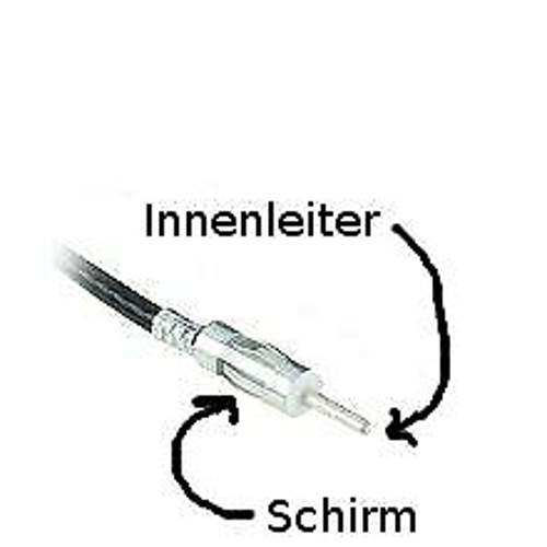

9Vblock? welche sind das? sind das diese kleinen rechteckigen? die meist auch ins multimeter kommen? oder sind das diese großen mit den langen kupferkontakten die man biegen kann?
ampere meter = multimeter?
aber die bezeichnungen des einzelnen desantennen kabels die verstehe ich auch nicht ganz. kenne mich da nicht so aus.
kann man das irgendwie anhand eines bildes zeigen/erklären und oder einzeichnen und beschriten?
dann wäre das sehr nett wenn das möglich wäre wenn du das machen würdest. also mir das auf einem bild einzeichnen und beschriften was was ist/was so dran soll.
und wie gesagt meine antenne ist eine nachrüstantenne für aufs dach. von ATU.
ist ziwschen 30 und 40 cm lang. und an der antenne an sich sieht man das um die stange sag ich mal der antenne ein kabel herumgewickelt vom fuß aus bis zur antennenspitze. also sage einfach mal kabel, so siehts jedenfalls aus.
bitte sehr.
btw. den Schirm habt ihr auch alle brav angeschlossen ja ?
