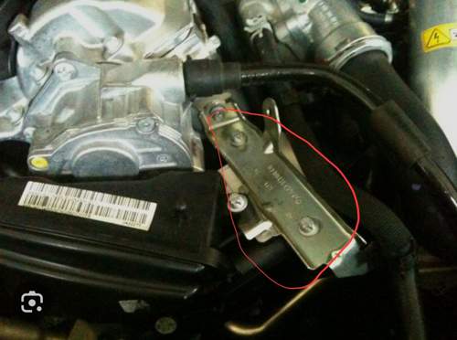

Vor drei Monaten hatte ich gelegentlich ein Kaltstartverhalten. So sprang das Auto eines Tages sofort an, eines Tages dauerte es z.B. 5 Sekunden Anlassen. Ich habe vor einiger Zeit das Glühkerzenmodul ausgetauscht und seitdem läuft es großartig
Ist das Glühkerzenmodul ein Steuergerät? Wo sitzt denn das Ding?
Es handelt sich um eine bekannte Fehlerstelle der om642-Engine und es gibt zahlreiche Informationen im Forum. Standort auf dem beigefügten Foto
