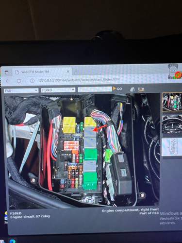

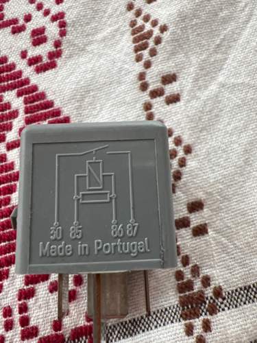

Guten, kann mir einer bitte die Funktion und Aufgabe erklären, welches dieses Relais hat? Dieses Bauteil hat einen Fehler von 14,58 V. Haben darf es aber nur 14,50 V. Wofür ist dieses Bauteil was steuert es? Welche Folgen kann es haben, wenn es nicht richtig funktioniert. Habe das Relais ja getauscht und nun liegen nur noch 14,31 V an

Wie jedes andere Relais schaltes es mittels einen Steuerschaltkreis (85,86) einen Arbeitsschaltkreis (87,30). Das Relais hat selbst nichts mit den 14,5xV zu tun, sondern gibt diese nur weiter. Es kann vorkommen, dass ein Relais nicht mehr sauber arbeitet, wenn die Kontaktflächen im Inneren verbrannt sind. Dann schaltet es halt nicht mehr sauber. Ich würde die 14,5xV vernachlässigen. Es zeigt ja nur, dass deine LiMa lädt und so genau werden es die Gleichrichter nicht hinbekommen. Es sollten halt keine 16 oder 18 Volt dauerhalt sein. Andererseits natürlich auch nicht nur 10Volt. Man kann das Relais auch kurzfristig durch eine Leitung ersetzen, von 87 nach 30, dann würde z.B. die Benzinpumpe dauerhalt laufen und das Relais wäre wie im Quertest als verdächtiger ausgeschlossen.
Beim Kraftstoffpumpenrelais wird es VERMUTLICH so sein, dass es dauerhalt eingeschaltet ist durch das Motorsteuergerät und nur im Falle eines Unfalls, wird die Stomversorgung der Pumpe dadurch getrennt. Dann bekommt der Steuerkreislauf halt keinen Strom mehr und die Verbindung im Arbeitskreislauf ist unterbrochen -> kein Plus mehr an der Pumpe.
MfG
OK verstehe ich aber was ich nicht verstehe, nach dem erneuern des Relais habe ich nur noch 14,31 V. Und so wie es im Moment aussieht, springt der Motor viel Besser an. Das ist was ich nicht verstehe
