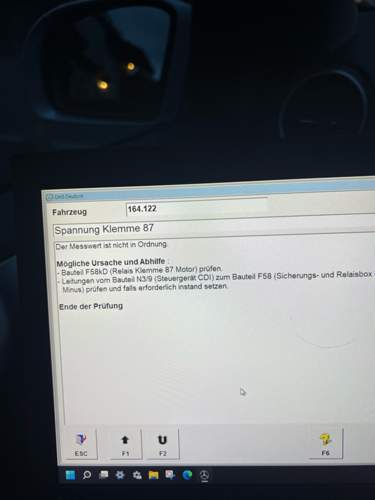

Guten, so die suche geht weiter. Zum Ist Zustand: Alle Glühkerzen neu. Alle Injektoren general überholt neu. Rücklaufmenge in Ordnung. Steuergerät Glühtelais neu
Zum Fehler. Wenn ich den Motor morgens starte ganz normal, springt dieser erst sehr spät an ( man merkt Batt ist am ende). Wenn ich allerdings die Zündung gedreht habe ca. 30 sek. Und dann starte, dann springt es sofort an.
Kann lir jemand sagen, wo der Fehler zu suchen ist? Ein Auslesen des Fehlers hat keinen Fehler ergeben
Zum Wagen: 320 CDI ca 270 tkm gelaufen
340 Antworten
Hallo Herr Bloch, es wurde der Kraftstofffilter getauscht, danach ist er sofort angesprungen logisch. Am anderen Morgen ist er auch sofort angesprungen. Heute morgen ist er so lala angesprungen. Nach 10 Stunden Standleitung heute Abend genau so wie vorher, nicht angesprungen. Also wieder ein mal orgeln lassen dann Zündung aus und wieder anlassen. Da ist er dann sofort angesprungen. Die Suche geht weiter ich gebe nicht auf
Guten Tag, so ich habe mal wieder ein wenig Langeweile gehabt und habe versucht meine Gedanken in die Tat um zu setzen. Bitte nicht rügen für die Durchführung. Habe nun den Tester angeschlossen und dann einen Test der Istwerte durchgeführt. Alle Werte im Normbereich Kraftstoffpumpe Lippt. Nun ist mir aufgefallen, das Klemme 87 immer wieder über 14,5 Volt nach oben abschmiert. Der ist Wert darf 14,5 Volt nicht überschreiten aber dieser ist bei 14,58 Volt. Dann bin ich mal auf den Fehler in die mögliche Diagnose gegangen. Und habe dann simuliert, Wert ist nicht in Ordnung. Dann hat mir das besagte Programm Fehlermöglichkeit Relais Klemme 87 F58kD prüfen bzw. Leitungen prüfen angezeigt. Was ich mich nun Frage, wofür ist dieses Bauteil Verantwortlich? Kann es sein, das das Relais mal funktioniert bzw nicht funktioniert?

F6 drücken, dann geht WIS auf und du bekommst weitere Infos

Werde das Relais bestellen und austauschen. Nur zur Info das ist bei der F6 heraus gekommen.
