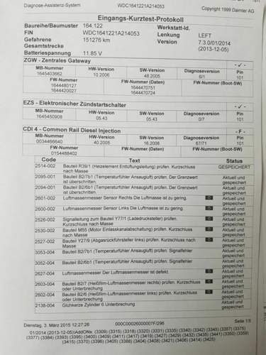

Folgendes problem, habe hier den W164 von Papa stehen. Auch mit einem OM642 Motor. Motor ging während der Fahrt in den Notlauf. Soeben mit SD schnell ausgelesen, schaut euch mal bitte den untenstehende Kurztest an.
Maderschaden? (optisch nichts zu sehen)
Steuergerät scheint auf den erst Blick ok. Ist- Werte usw sind abrufbar.
Bin für jede Hilfe dankbar.
Vg Steffen

So wie es aussieht, gibt es drei Hauptfehler:
1. Einlasskanalabschaltsteuerung (EKAS) Motor defekt. Passiert gerne, wenn Öl aus der roten Dichtung am Turbolader-Eingang auf den Motor tropft. Hatte ich zwei mal. Kostet bei MB ca. € 750.
2. Luftmassenmesser defekt.
3. Glühkerze defekt. Das ist nicht so kostspielig, wenn die Werkstatt fir ist und die Glühkerzen rausbekommt. Am besten geleich alle tauschen. Alternativ kann auch die Glühzeit-Endstufe defekt sein. Kann man für ca. € 100 leicht selbst tauschen.

Ich tippe mal auf einen Kurzschluss im Bereich des EKAS Motors. Die ganzen Fehler bzw. die aufgelisteten Aggregate hängen am gleichen Stromkreis. Prüfe auch die Sicherungen. Ich wette mit dir, dass eine defekt ist.

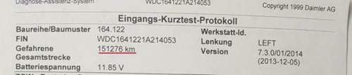

steht doch im Kurztest-Protokoll (151276 Km)
Da steht alles und nichts.
auf jedenfall steht im Protokoll 151276 Km (siehe Bild)
So die Herren, vielen Dank für die Guten Beiträge.
Die Ex Kollegen von Benz waren auch auf den ersten Blick ratlos. Man gut das hier wer Ahnung hat 🙂
Werde heute mal die Sicherung suchen.
Sollte diese defekt sein, wollte ich das EKAS mal abklemmen und dann die Sicherung ern.
Mal sehen ob diese dann hält.

Dein 1. Post zeigt nicht mehr und nicht weniger als die gespeicherten Fehler...
Istwerte anschauen und dann tauschen. Alles auf einmal ist bestimmt nicht kaputt.
EKAS ist aber sehr wahrscheinlich hin.

Ich denke, dass es ist wie @rakukuli es bereits erwähnt hat. 3 Fehler, die Du auch alle 3 beheben musst. EKAS ersetzen ist das aufwendigste, ggf. mit Saugrohrreinigung. Letzteres funktioniert gebrauchbar mit Ansaugtraktreiniger. Möglicherweise auch Ladedrucksteller wg. geichen Stromkreis.
Wenn Sicherung kaputt, dann wird der Ersatz nur kurzfristig etwas bringen. Sobald EKAS- oder Ladedruckmotor wieder hängen, hohe Last = hoher Stromfluss, dann ist das Durchbrennen der neuen Sicherung eine Frage der Zeit.
Da musst Du wohl einfach mal ran und ein paar Teile ersetzen, reinigen. So viele Fehler sind es nicht, da die sich oft auf das selbe Bauteil beziehen.
So kurze Rückmeldung. Sicherung war defekt.
Habe dann diese mal ersetzt und einen Kurztest gemacht. Bis auf die Glühkerze die zu vor schon defekt war, alle Fehler weg.
Ich habe nun ein neues EKAS sowie eine neue Turbo Dichtung bestellt und werde diese Teile die Tage verbauen. Danke für die Hilfreichen Beiträge von euch.
War ein Super Ansatz.
