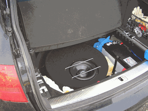

Ja es ist die Stromversorgung plus, minus, remote.
Selbstverständlich ist alles ordentlich isoliert und entsprechend abgesichert.
Diese Schrauben-Lösung ist ja auch gewählt, um die ganze Sache innerhalb von 30 Sekunden raus zu nehmen.
Es gibt ja Augenblicke, indenen man den Kofferraum benötigt.
Währe da nicht ein Stecker die bessere Lösung? Dann ist das Risiko auch nicht mehr so hoch beim lösen der Schrauben ein Kurzschluss zu verursachen.
Ja gerne, wenn du mir sagst, was für einen Stecker ist da nehmen kann, baue ich sofort um !!!!
z.b. so was:
http://www.caraudio-store.de/...od,Energetic::::16181::::e4ea504d.html
oder du baust statt der Schrauben so etwas rein: http://www.caraudio-store.de/...bis,50mm,CHP::::15676::::938026eb.html
So einfach mit den Schrauben ist doch etwas gefährlich, wenn da mal was metallisches drauffällt kann durch die Funken leicht ein Brand entstehen! Denk mal, bei einen kleinen Auffahrunfall, wie schnell kann da ein Brand entstehen und bei ein späteren Gutachten stellt sich heraus, dass deine unsachgemäße Verkabelung der Grund war.
Was soll den da rauf fallen ? 😁
Diese "Gefahrenquelle" habe ich aber auch schon erkannt und nach einer Lösung gesucht.
Ich hab mir schon Schraubenabdeckungen besorgt, die sind von einem Home Fitnesstrainer.
Dort steckt man diese Weichplastehülsen einfach auf die Schrauben um die Verletzungsgefahr zu vermeiden.
Das wäre meine Lösung die auch nur 0,19 EUR pro Tüte kostet.

Sorry, aber das ist echt Pfusch! Ich wollte nur helfen, da ich so etwas noch nicht gesehen habe!
Ok, Deine Meinung.
Aber was soll ich mit, nach deiner Meinung, mit "Schnellverbindern" die ich aber nicht mehr lösen kann.
Oder was soll ich mit Sicherungshaltern. Jeder Leitung hat ja schon Ihre Ihre eigene Sicherung incl. verschraubten Sicherungshaltern.
Na egal, danke für die "Führsorge" mir reicht mein Pfusch-Bau.
Es tut mir auch echt leid, das wir nicht alle so perfekt sein können.
Sorry, fühle mich gerade etwas auf die Füße getreten, dachte mein Bau wäre fürn n Freizeit-Hobby Schrauber schon ganz okay. Mit dem Begriff "Pfusch" hast mich jetzt n bissl gekränkt.
Hier nochmal ein Tipp an alle:
Achtung Pfusch, so bitte nicht !!!
😁nichts für ungut, lieber primus_de😁

Anfangs ja, Dröhnen und Nebengeräusche aus der Bassreflexöffnung, vibrieren der Innenverkleidung.
Aber mit genoppten Dämmmatten verschwinden diese Nebengräusche.
Dann hat die Brutus noch eine Phasenverstellung, damit kann man die LautsprecherAkustik an die Innenraumakustik anpassen.

Für mich ist ein perfekter Hifiausbau wenn man nichts sieht 🙂
Mein Woofer spielt unter der Laderaumabdeckung.Die Abstimmung des Ersatzradgehäuses ist passend für diese Druckverhälnisse ausgelegt. Pegel und eine präzise Basswiedergabe sind vorhanden.
Das Bose ist vom equalizing an für sich ok.Was fehlt ist meiner Meinung nach Lautstärke und Bass.
Der Umbau ist bedingt durch das kleine Gehäuse des Tieftöners in der Tür recht aufwendig.Einen anderen Lautsprcher da einzusetzen kann negative Auswirkungen haben da im Nachrüstmarkt relativ wenige Lautsprecher mit dem Volumen zurecht kommen.
Eine Löung wäre den Mittel und Hochtöner zu erneuern und den Tieftöner Original zu belassen.Das ganze noch um einen Subwoofer ergänzen und schon spielt das System ne ganze Liga höher.

Ich glaube du hast mich nicht richig verstanden. Als Pfusch bezeichne ich deine "Anschlussklemmen"
Normalerweise schreibe ich auch nichts zu solchen Einbauten aber als ich das gesehen habe dachte ich nur noch: OMG das wird doch nicht.....
Und dies ist nun auch mein letzter Beitrag hierzu, nur wunder dich nicht wenn Leute mit technischem Verständnis deine Lösung als mehr als suboptimal empfinden.
Wieso sollte man die nicht lösen können?!
So hättest du eine "sichere" Trennstelle die zudem noch schneller lösbar ist als deine Lösung.

Hast du den Sub selber gebaut? Wenn nein, wo bekommt man das Gehäuse?
Nein gibts als fertigen Woofer
Klick
Ist preislich schon stolz aber der Woofer spielt wirklich erste Sahne .
Als Komplettset inkl Verstärker mit High Level Eingang ( Es wird kein High Low Adapter benötigt ) Klick
Wo ist der Verstärker verbaut?
Vor dem Woofer -stehend in der Nähe vom Kofferraumschloß .Je nach Höhe des Verstärkers passt er auch unter der Abdeckung zum Rücksitz hin.Platz ist ja genug da.
Wie ist der Verstärker an dem Bose-Verstärker angeschlossen? Per Helix oder Dietz Adapter?
Endstufe mit High Level Eingang mit Auto Turn On > verstärker schaltet sich ein sobald Signal anliegt
Alternativ gehts auch mit diesem High Low Adapter
Klick
