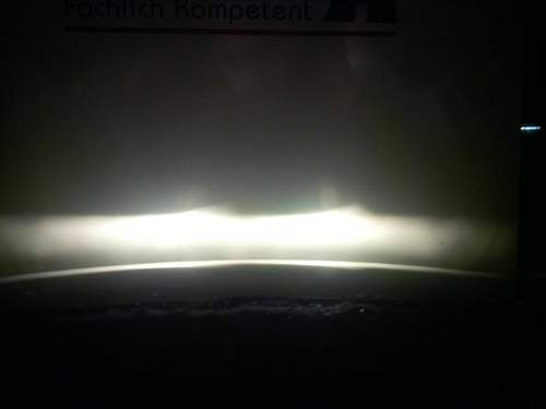

Hallo zusammen!
Mein Fahrzeug ist ein A4 B7 EZ 2005 mit den im Werk verbauten orginal Halogenscheinwerfern (H7 Birnen).
Zur Problembeschreibung: Ich habe von Anfang an den Eindruck, dass die Umgebung schlechter ausgeleuchtet wird, als bei anderen Fahrzeugen mit Halogenscheinwerfern. Mit meinen Vorgängerfahrzeugen (Golf III und Oktavia I) war ich mit den Halogenscheinis und deren Umgebungsausleuchtung immer zufrieden.
Vor dem Auto wird die Straße gut ausgeleuchtet. Fast schon zu hell. Blendet schon so, dass man den Eindruck hat, man fährt in ein dunkles Loch. Zur Seite und nach oben wird aber kaum beleuchtet. Es ist manchmal sogar schwierig Straßenschilder zu lesen. Ganz besonders deutlich wird es auf der Autobahn bei der Beschilderung über der Fahrbahn oder im Wald.
Birnen habe ich schon dreimal wechseln lassen. Dabei wurden auch jedesmal die Scheinwerfereinstellungen überprüft bzw. eingestellt und für gut befunden. Gebracht hat der Birnenwechsel nur was bei der Gesamthelligkeit (klar, waren ja neu), nicht aber bei der Umgebungsausleuchtung. Ich muss also davon ausgehen, dass die Scheinwerfer richtig eingestellt sind. Die Leuchtweite des Lichtkegels nach vorne scheint mir auch i.O. zu sein (Leitpfosten).
Kennt das Problem jemand von euch, der auch einen A4 B7 mit Halogenscheinwerfern fährt? Ist das Stand der Technik, oder habe ich ein Problem mit meinen Scheinwerfern (Altersschwäche oder so)?

Bei meinem Vorschlag ging es ausschließlich um die Frage, ob Form und Höhe des Lichtbündels an der Wand ok sind ;)
Wenn Du extrem viel Licht direkt vor dem Auto auf der Straße hast und in der Ferne in ein dunkles Loch fährst, dann müsste man das mit dem beschriebenen Test und auf Fotos erkennen können. Mehr allerdings auch nicht :)
Ich werde bei passender Gelegenheit versuchen ein Foto zu machen vor einer Wand. Dazu muss es aber dunkel sein und am besten nicht regnen oder schneien.
Das macht Sinn :)

So, ich war heute Abend in meiner Stammwerkstatt und habe um einen Beleuchtungscheck gebeten, mit dem Hinweis, dass die Scheinwerfer meinem Empfinden nach zu tief eingestellt sind.
Ergebnis: Scheinwerfer waren zu niedrig eingestellt. Sie wurden dann auf meine Bitte hin auf "so hoch wie möglich" gestellt.
Auf Nachfrage zu den zuletzt von ihnen verbauten Birnen, bekam ich die Antwort "die von VW". Tatsächlicher Hersteller unbekannt. Also doch nicht Philips drin, wie von mir ursprünglich angenommen. Das wird dann also die nächste Aktion, leuchtstärkere Birnen zu besorgen und zu verbauen.
Am Freitag bin ich das nächste mal bei Dunkelheit unterwegs. Da werde ich sehen, ob das Einstellen was gebracht hat und ich werde versuchen ein Foto von meinem "Lichtbild" an einer hellen Wand zu machen.

So, es ist Freitag Nacht und ich habe die versprochene Nachtfahrt gemacht. Und was soll ich sagen? Die Ausleuchtung der Straße und Umgebung ist nun, nachdem ja in der Werkstatt "hochgedreht" wurde, deutlich besser! :D
So traue ich mich nachts wieder auf die Straße :cool: . Straßenschilder auf Entfernung erkennbar, Begrenzungsstreifen und Seitenstreifen sogar bei Gegenverkehr gut erkennbar!, hell/dunkel Verlauf viel fließender. Keine "Tunnelfahrten" mehr.
Es ist m.M. noch nicht optimal, aber wesentlich besser. Das "nicht optimal" ist aber wahrscheinlich den 11Jahre alten Plastikscheinwerfern und dem nicht optimalen Leuchtmittel geschuldet.
Ich frage mich da, was die Werkstatt da vorher eingestellt haben will. TÜViger gings wohl nicht mehr :) .
Ich habe auch versucht ein "Lichtbild" zu machen. Naja, mit dem Smartphone halt. Ich bastel jetzt nicht die Spiegelreflex auf die Motorhaube ;) . Außer, dass ich meine Windschutzscheibe mal wieder dringend sauber machen muss, erkennt man wahrscheinlich nicht viel :D .

Danke für das Foto. Auf jeden Fall sieht man gut, dass die Form der Lichtbündel ok ist und dass diese auch rechts, wo sie ansteigen, einen "Hot-Spot" haben. Das ist dann auf der Straße der Fernbereich am rechten Fahrbahnrand.
Wenn Du damit jetzt zufrieden bist, würde ich es auch dabei belassen. Falls Du irgendwann doch noch mal wechseln willst oder sowieso neue Lampen fällig sind, könntest Du mal Lampen wie die Philips X-tremeVision versuchen, die noch mehr Licht in den Fernbereich fokussieren. Wie das Prinzip funktioniert findest Du hier. Allerdings musst Du dann halt mit etwas kürzeren Wechselintervallen rechnen, im Vergleich zu Standardlampen.
