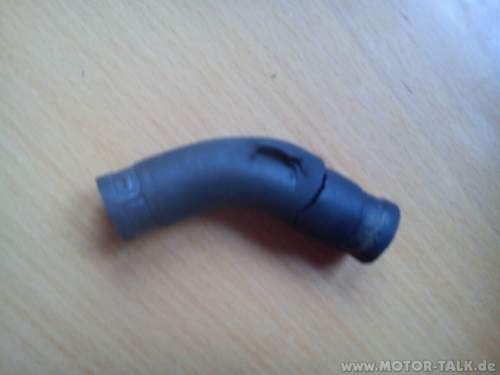

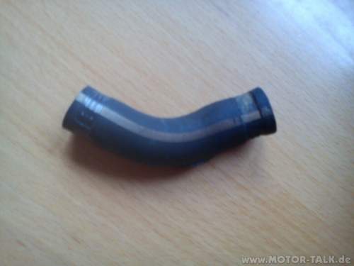

Zwischen Ansaugbrücke und Bremskraftverstärker ist doch die Unterdruckleitung
mit diesem Rückschlagventil (vermute ich mal) und da habe ich heute festgestellt,
das das Stück Schlauch (siehe angehängte Bilder) von Ansaugbrücke zu diesem Ventil komplett zerfleddert ist.
Wie kann ich mir da helfen? Muss ich unbedingt dieses Schlauchstück bei meinem VW Händler holen,
oder kann ich auch jeden anderen X-beliebigen Schlauch der passt (vom Durchmesser usw. / beispielsweise Gartenwasser-Schlauch) verwenden? Oder muss ich da auf irgendetwas bestimmtes achten?

Der darf sich nicht zusammenziehen, hol den einfach beim VW oder ATU, je nach dem wass bei dir näher ist. Und falls da klemmschellen waren, 2 neue schraubschellen.
