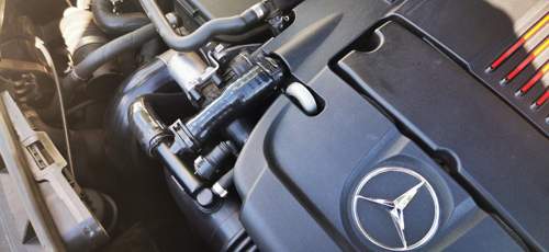

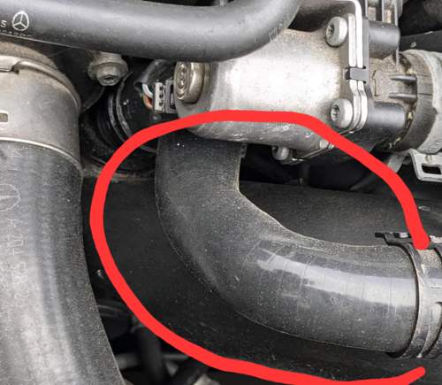

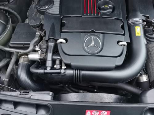

hat eventuell jemand Erfahrung mit dem im Bild makierten Schlauch, leider ist der bei mir komplett abgerissen. Laut Mercedes knapp 500€ Reparatur kosten da das gesamt Saugrohr getauscht werden muss. Das empfinde ich als etwas übertrieben, daher meine Frage ob jemand diesen Schlauch schon mal gewechselt hat und ob dies funktioniert ohne das gesamt Rohr zu tauschen.
Vielen Dank und LG

Ja das geht ich hab mir einen bei Amazon bestellt.
Das ist aber etwas fummelig und ich empfehle die Materialien anständig zu erwärmen.
Gib mal bei Amazon w 204 Mini Schlauch ein aber Vorsicht ich hab mir zwei bestellen müssen weil einer davon nen Zentimeter kürzer war als der originale und die Krümmung passte nicht ganz.
Auch vorsichtig beim drauf stecken sein, einige Teile der Ansaugung sind nur Kunststoff geschweißt und brechen bei zuviel Gewalt.
Diese Schläuche gehen schnell kaputt und Du findest auch bestimmt hier im forum eine Teilenummer denn wenn ich mich recht erinnere hat das Ding eine und die Teile gibt's quasi überall weil es ein gängiges Problem ist und der Müll ständig kaputt geht.
Meine finale Empfehlung ist einen vernünftigen PU Schlauch nach produzieren der dann ewig hält.
Das defekte Rohr gibt es im Zubehörhandel als Schlauch in einer wesentlich besseren Ausführung: Hier ein Beispiel: https://www.amazon.de/.../B0CJ6LLZQY?th=1&%3Bpsc=1
Vielleicht gibt es den auch noch günstiger. Ich habe vor ein paar Jahren mit Versand so um die 20€ dafür berappen müssen.
Kaufe nicht dieses Rohr: https://www.amazon.de/.../ref=pd_aw_ci_mcx_mh_mcx_views_0_image?...
Das Rohr ist der absolute Müll.

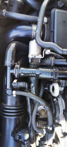

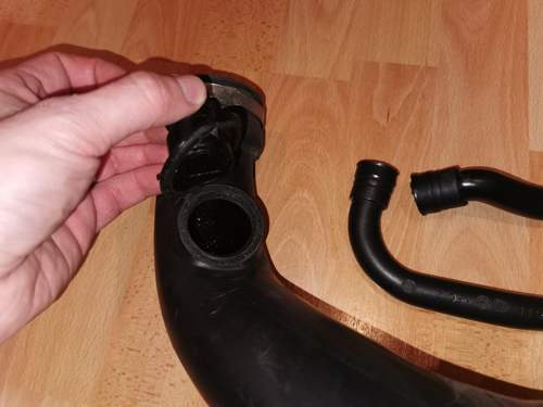

So sieht es nach der Reparatur aus

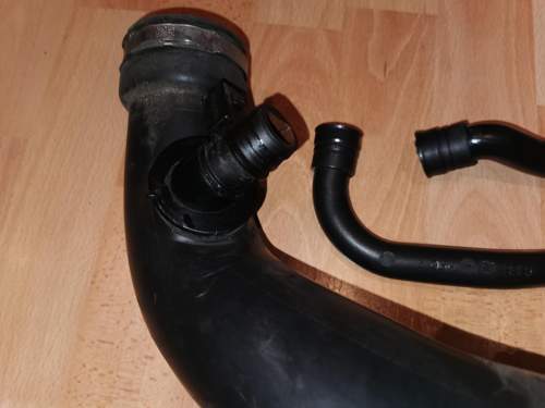

Am einfachsten demontierst du vorher für die Erneuerung das gesamte DICKE Rohr.
Vorher nicht vergessen die elektrischen Steckverbindungen und das 10mm Kunststoffrohr (Regenerierleitung) zu lösen. Eine Steckverbindung (Heizung von dem Rohr) befindet sich auf der Rückseite auf Höhe des Turboladers.
Unten am Turbo benötigst du für die Schlauchschelle eine kleine Knarre mit kurzer Verlängerung und eine 7mm Sechskantnuss. Der Schraubenkopf der Schelle ist wenn noch niemand daran herumgefummelt hat zum Beifahrerradlauf hin gedreht.
Bevor du das dicke Rohr am Turbo wieder aufsteckst erwärmst du das dicke Gummiformstück in dem Rohr mit einem Heißluftgebläse oder Haartrockner.

Wird schon klappen. Rechne mit dem von mir empfohlenen teureren Schlauch mit einer guten Stunde Arbeitszeit.
Mit dem Plastikmüllrohr dauert es noch länger. Wie von dem User thomas7765 schon richtig beschrieben wurde, kann dabei auch mal ein Rohr trotz Wärmebehandlung zerstört werden.

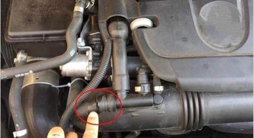

Hab heute bei mir festgestellt, das der Anschluß des kleinen Schlauch zum Gegenstück leicht oilfeucht ist. Ist das Normal oder mus ich handeln.
Der Schlauch ist nicht kaputt. Ne Schelle würde vielleicht reichen. Was meint Ihr ,oder ist da Innen schon was defekt. Gruß an Alle.

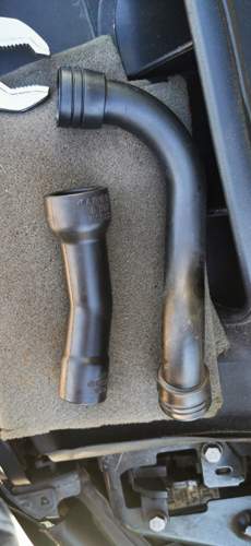

So ich hab mir beide Schläuche aus China bestellt und gestern verbaut.
Meine originalen (schon 3x gewechselt) waren zwar noch in Ordnung aber die PU Variante sollte eine Dauerlösung sein.

Nun ein Bild wäre da sehr hilfreich
