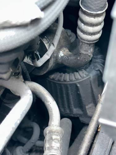

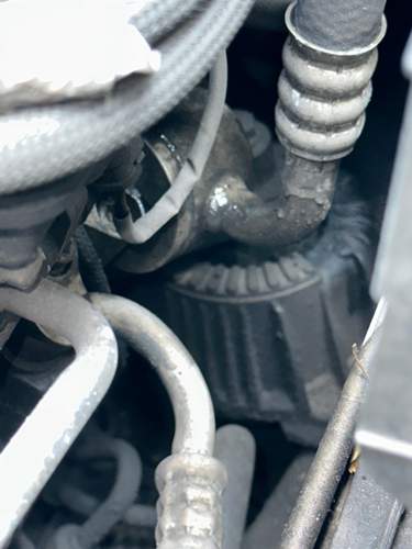

Hallo Leute ich hab letztens die Klima Anlage neu befüllt.
Und ich bin vorhin gefahren und hatte die Klimaa Anlage an. Dann hab ich mal im Motor Raum nach geschaut und entlang des klima Schlauches Eis bzw. Wasser gefunden.
Meine Frage nun: ist das ganz normales Kondenswasser was eventuell auch gefroren ist außen am Schlauch ?
Oder ist das eine Unrichtigkeit ?
Außerdem war meine Anlage mal komplett leer. Leider war der Sticker wie viel Gas rein kommt nicht mehr vorhanden. Also nach kurzer Recherche meinte ich dann zu dem Typ in der Werkstatt: mach 590g kältemittel rein.
Ist das richtig 590g ? Hab ein w204 220cdi bj2009 om651
Danke und viele Grüße

Ja 590 passt.
Das Kondenswasser ist normal.
Keine Panik

Okey super danke !
Schließe mich an... normal... 590g ist korrekt.
