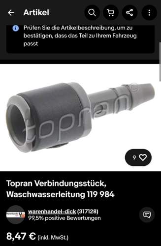

beim Passat Kombi von meinem Vater kam Wasser aus der Heckdeckelverkleidung. Also die Pappe runter gemacht und festgestellt dass der Schlauch nicht richtig auf dem Flansch sitzt. Habe ihn auch nicht fest bekommen.
Also ab zum VW-Händler. Der meinte dass da schon mal repariert wurde (dafür würde auch die durchtrennten Klebestreifen an der Halterung sprechen) und sie könnten da nix machen da schon zu alt / keine Teile....
Gibt es da einen Trick wie man den Schlauch wieder fest bekommt. Meine erste Idee war Schrumpfschlauch mit Innenkleber.

1J0 955 875P
Vielleicht wäre das etwas?!
Wo rutscht denn der Schlauch ab? Vom Vebindungsglied oder der Verbinder vom Wischer?
Der Anschluss selbst sieht ja noch tadellos aus. .Düse verstopft und zu hoher Gegendruck?

Der hellgraue Verbinder arretiert nicht auf dem Flansch und rutsch ab sobald die Waschwasserpumpe Druck aufbaut. Die Düse selbst ist nicht verstopft, da kommt ein ordentlicher Wasserstrahl raus.
Danke für den Tipp mit den Reparatursets. Muss mal schauen ob es da was "kleines" gibt und nicht eine Sortimentskasten für 70..80€.

Erst jetzt kapiert, die 1J0 955 875P ist die Teilenummer der hellgrauen Kupplung. Kenne mich mit VW Teilenummern nicht aus....
Teil ist bestellt, werde berichten ob die OP erfolgreich war.

Kurze Rückmeldung die leider krankheitsbedingt etwas später kommt.
Das Stück Schlauch nach dem Wellrohr mittig auf dem Stutzen der alten Kupplung eingeschnitten, mit dem Föhn erwärmt und dann abgezogen. Neue Kupplung auf den noch warmen Schlauch geschoben und die Kupplung gesteckt. Test durchgeführt, alles dicht.
Nochmals vielen Dank an alle Beteiligten und besonders an HansH für die Teilenummer!
