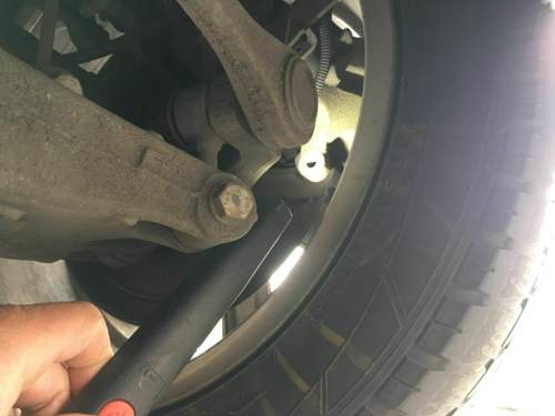

Habe seit einiger Zeit ein poltern bzw. Schlagen an der Vorderachse, besonders rechts...
Beim überfahren von Gullideckel oder Absätze.
Dabei spüre ich die Stöße auch im Lenkrad.
Koppelstangen sind neu und die unteren Lenker neu und Spurstangenköpfe kein Spiel vorhanden, die oberen Lenker sind auch relativ neu also vielleicht 15tkm... Aber denke es sind wieder die oberen...
Zumindest sind wieder Risse vorhanden
Gruß Alex

Also ich habe mir jetzt LEMFÖRDER Querlenker Oben bestellt... Preis 195 Euro komplett... Teilenummern sind rausgeschliffen, das Logo ist noch vorhanden...
Habe bei Autodoc bestellt....
Gruß Alex
Oha, Teilenummern rausgeschliffen.
Es gibt Querlenker, die auf den ersten Blick wie die vom Phaeton ausehen.
Bei genauem hinsehen sind die aber für einen Audi und passen deshalb auch nicht richtig, weil etwas zu kurz.
Die Folgen davon dürften klar sein...
Alles mit meinen eigenen Augen an einem Phaeton gesehen.
LG
Udo

Hallo
@udo
Die Querlenker die im Phaeton verbaut sind, sind von Audi bzw. vom A8!!
Dementsprechend auch die Teilenummern, es gibt keine extra für den Phaeton!
VORDERACHSE QUERLENKER OBEN :
4E0407505E
4E0407506E
4E0407509E
4E0407510E
Also sind dort auch dementsprechend auf den Querlenkern die Teilenummern bzw. Das Logo....
Weil aber im freien Handel keine ORIGINAL Teile von Audi verkauft werden dürfen, werden einfach die Teilenummern rausgeschliffen....
Gruß Alex

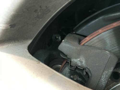

Problem ist mit sehr hoher Wahrscheinlichkeit gefunden.
Seht selbst und ratet wer als letztes die Bremsen abgebaut und wieder dran gemacht hat zwecks Radlager Wechsel...

OMG....nicht zu glauben. Dem würde ich aber fragen ob er noch ganz dicht ist!!!! Und ob er Bäcker gelernt hat...
Mir fehlen gerade die Worte...
echt jetzt?!
OMG!!!
Also wer das verbockt hat, sollte seinen Job wechseln. Oder in die Verwaltung wechseln. Aber ganz schnell!
Ist ja unglaublich!
Moment, ist da die Bremszange nicht befestigt?
@mondi94 schrieb am 7. Juni 2019 um 08:45:35 Uhr:
Also die in der Verwaltung haben Deiner Ansicht nach nix drauf, bzw dort kann nichts falsch gemacht werden? 😕
Man kann es schlecht erkennen, ich hätte fast gesagt, das die Schraube abgerissen ist.
Evtl kann das ja aufgeklärt werden.
Ein Grund weshalb die vorgeschriebenen Drehmomente doch kein Mumpitz, wie so viele Werkstätten meinen.
Mir fehlten auch schon mal zwei schrauben nach einem WerkstattBesuch.
War ich auch äußerste enttäuscht,hätte ich nämlich nicht mit gerechnet.
Muss man halt selber machen,dann kann man sich nur über sich selbst ärgern.
