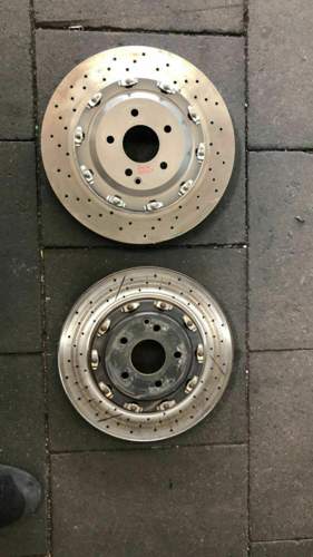

Hier mal ein schönes Beispiel. Scheiben sind zwar von einem Mercedes aber es verdeutlicht ganz gut diese billig internet Politik.
Beide scheiben haben knappe 20.000 km hinter sich. oben original Mercedes und unten eBay Schnäppchen Brembo.

Ja aber die genannten Preise sind keine EBAY Preise und werden auch dort nicht bezogen...
Die Preise beziehen sich auf Online Teilehändler und da kann ich mir kaum vorstellen das diese Nachbauten verkaufen!
Gruß Alex
oh, oh, ich schon ... auch die online-Händler können solche Teile verkaufen, ob bewusst oder unbewusst... wer kann dafür schon gerade stehen? Ein extrem günstiger Preis sollte einen zumindest vorsichtig stimmen..
