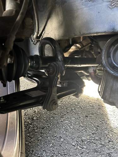

Gute Frage 😁 also so tief sieht der eigentlich garnicht aus. Ich hab mal ein Bild von der Antriebswelle gemacht. Die steht halt genau waagerecht. Und ich hatte jetzt halt gehört das wäre nicht gut, da sie ja logischerweise so am meisten gestaucht wird.
Antriebswelle
Bei meinem Golf damals standen die immer ungefähr waagerecht und der hatte ein Seriensportfahrwerk. Auch im waagerechten Zustand darf die Welle nicht auf Anschlag gestaucht sein, dann ist es einfach die falsche.
Ja also irgendwie kann ich mir das auch nicht vorstellen. Wenn der einfedert stünden sie ja auch spätestens waagerecht. Da darf ja nicht jedes Mal die Welle scheppern.
