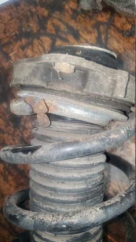

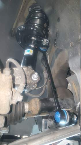

Bei mir war auch nichts zu sehen nach einem Knall beim ersten lenken nach dem los fahren.
Durch den Stabi sieht man es auch nicht so schnell an der Höhe ohne nachzumessen. Erst auf der Hebebühne war es zu sehen vorne links. Habe dann gleich auf Sportfahrwerk umgebaut. War eh schon alles alt.
Das wäre ein Federbruch im oberen Bereich ?
Federbruch (klingt metallisch), Felgenschlag (macht sich nachher durch Vibrieren bemerkbar), Einrasten eines nicht vollständig eingerasteten Sitzes, Anschlag am Federwegsbegrenzer (kann auch relativ laut schlagen, bleibt aber meist folgenlos).
Mehr kann eigentlich nicht passiert sein. ich tippe auf letzteres.
@wedbster schrieb am 9. Januar 2023 um 20:33:23 Uhr:
genau. Bei mir war es oben.
@BLiZZ87 schrieb am 9. Januar 2023 um 21:58:22 Uhr:

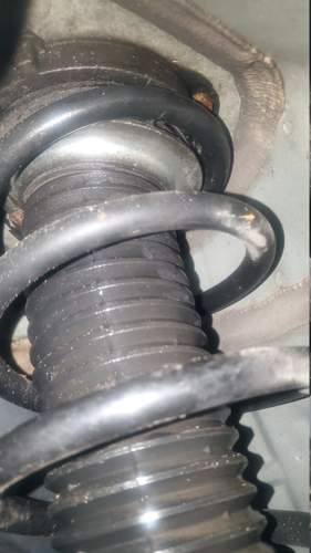

Danke, dann werde ich mal alles ableuchten.
Grad eben die Sommerräder montiert und endlich die Gegenheit der freien Sicht genutzt.
Ich kann nichts Gebrochenes erkennen. Alle 4 Federn scheinen vollumfänglich vorhanden zu sein.
Es gibt auch keine Rostspuren oder Lackabplatzer.
