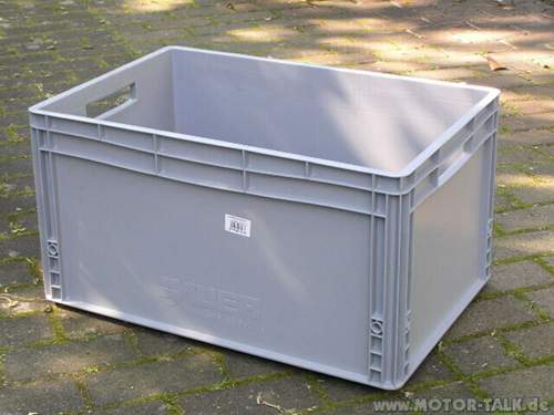

Hallo Leute,
für alle, die noch an diesem Thema dran sind, hier meine Einmann-Lösung "auf die Schnelle":
Gehöre altersmäßig und von der Größe her sicher nicht zur Zielgruppe der Campingurlauber mit Schlafplatz im Touran (hab jetzt zum ersten mal einen Wohnwagen gechartet für das nächste Festival) und der kommt beim Touri hinten an den Haken.
Mein Bedarf:
Ab und zu braucht man mal einen unkomplizierten Schlafplatz im Auto. Und den habe ich für mich alleine ausgelegt, meiner Liebsten würde ich es nicht zumuten wollen da auch noch mit drin zu übernachten. Wer das trotzdem will, kann meine Lösung ja vielleicht ein klein wenig variieren - dann gehts vielleicht auch zu zweit.
Ich bin mit meinen 185 cm auch zu groß um noch komplett hinter den vorderen Sitzen zu liegen, habe aber den Vorteil, dass in meinem Touri der Beifahrersitz nach vorne umgelegt werden kann. Weiß nicht, ob das bei allen so geht, ist für meine Lösung aber wichtig, denn der umgelegte Beifahrersitz ist der vorderste Auflagepunkt meines Schlafbrettes.
Hab das mal ausgelasert, auch der umgelegte und eine Rastung nach links versetzte hintere rechte Sitz hat die gleiche Höhe und kann den mittleren Auflagepunkt darstellen. Darauf lege ich jeweils eine zusammengelegte Wolldecke (oder besser eine Antiruschmatte), damit die Sitze nicht beschädigt werden.
Den hinteren Auflagepunkt bildet eine graue Euro-Stapelkiste, die es im Baumarkt in verschiedenen Größen für unter 10 Euro gibt. Hier benötigt man die Abmessung (ca.) 30 x 40 x 60 cm (H x B x T).
Sollte die zweite Sitzreihe zu Hause bleiben - was ich sehr empfehlen würde - man kann dann von der hinteren linken Tür das Fahrzeug relativ komfortabel "betreten" und sich einfach besser darin bewegen - dann wird der mittlere Auflagepunkt ersetzt durch eine weitere diese Stapelkisten, beide jeweils quer zur Fahrtrichtung und auf einer Antirutschmatte stehend.
Als Schlafbrett (für die Luma) dient dann bei mir z. B. eine 12 mm starke Multiplexplatte mit den Abmessungen 61 x 192 cm.
Und da ich nicht mit aufgebautem Bett durch die Gegend fahren will, habe ich die Platte in der Mitte quer geteilt und mit einem Klavierband wieder verbunden. Dann kann man sie bei Nichtgebrauch zusammenfalten und sie paßt in den Kofferaum, auch mit zweiter Sitzreihe.
Ich habe hier im Scharnierbereich auch noch eine Leiste aufgeleimt (auf der der Drehachse des Scharniers gegenüber liegenden Plattenseite!), die in die mittlere, möglichst weit vorne stehende Kiste "einrastet" und so eine kleine Fixierung darstellt.
So kann ich die beiden Kisten sehr gut als Stauraum benutzen, der durch hochklappen des Schlafbrettes zugänglich ist. Zwischen den Kisten paßt auch noch einiges drunter - also kein Platz verschenkt.
Das Brett hatte ich zufällig in meinem Fundus, so dass mich die ganze Lösung keine 20 Euro und ein halbe Stunde Arbeit gekostet hat. Und selbst mein Gewicht von sehr deutlich über 100 Kg hat die Konstruktion mühelos getragen.
Das ist sicher keine super-duper Konstruktion, aber sie ist stabil, nimmt so gut wie keinen Platz weg, macht kaum Arbeit und ist super billig. Und sie funktioniert perfekt, wenn man genau die Ansprüche hat, für die sie gebaut wurde.
Grüße an die Gemeinde...
haku3

Also gut, hier sind drei Fotos:
1. von der Kiste aus dem Baumarkt, diese paßt perfekt. Ich würde keine Klappkisten nehmen, wenn du darin dein Bettzeug, Luma, Pumpe etc. verstaust, dann brauchst du sie nur ins Auto stellen und nacher wieder rausnehmen und alles ist wieder aufgeräumt.
2. Vielleicht am interessantesten: der Scharnierbereich - alle Maße im vorangegangenen Beitrag und
3. so sieht ein vorgeklappter Beifahrersitz aus.
Wer den nicht hat, kann meine Lösung natürlich nicht so ohne weiteres nutzen. Aber die Sitze lassen sich, glaube ich, weit nach vorne schieben und zusätzlich nach vorne neigen (zumindest bei dem Fahrersitz geht das bei mir) und dann könnte man bei etwas knapperem Längenraum zumindest vorne mit Stützen arbeiten. Dann müßte das Brett in der Mitte aber eine etwas ausführlichere Rastung in der Kiste haben, damit es gut gegen Verrutschen fixiert ist.
Aber grundsätzlich ist die Kistenlösung eine Idee, über die ich mich bei mir sehr gefreut habe, dass sie mir eingefallen ist. Vielleicht nutzt sie ja dem einen oder anderen ebenfalls...
LG
haku3
