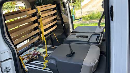

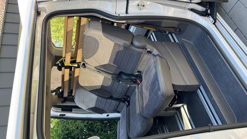

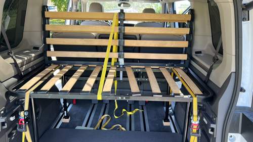

Wer ein bissel Lust auf Basteln hat, kann ein Ikea Lycksele nehmen(Gestell und Matratze ).
Hier mein vorläufiger Prototyp (noch nicht mit der entsprechenden Matratze, die wir jetzt jedoch haben - leider ohne Bilder).
Ist halt preislich eine ganz andere Liga als alle anderen Ausbau-Varianten:
Gerne her mit Verbesserungsvorschlägen!

Was hast du als Untergestell verwendet? Original ist das Bettgestell dich nicht so hoch?
Umgedrehte Tischbeine mit Holzunterlage, die dann mit Gewindestangen und Muttern o. Ä. am Gestell fixiert werden.
