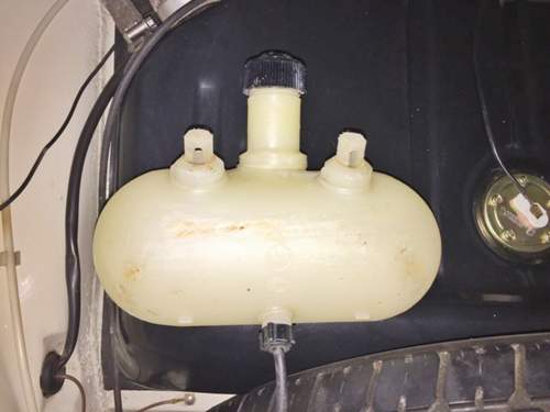

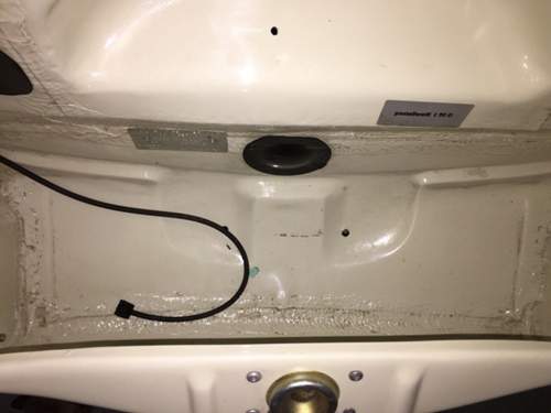

Da ich jetzt dieses Ölwechseldichtungssetzeug bestelle, dachte ich, ich repariere noch schnelle andere Baustelle. Ich habe nämlich den Behälter für Wischwasser einfach so lose rumfliegen. Um das am Reserverad anzuschließen braucht man doch ein Schlauch und wohl einen weiteren für den eigentlichen Anschluß. Wenn ich mich nicht täusche kommt da noch eine Art Ventil. Könnte jemand netterweise einen Link zum richtigen Artikel zu einem verlässlichen Shop nennen?
Da ich bald zum TÜV muss, wäre es nicht verkehrt, das in Ordnung zu bringen. Ich denke, funktionierende Wischwasseranlage ist pflicht.

Wie sieht denn dein Deckel von innen aus.
Ich kenne die Version ohne Anschluss an Reifen nur so, dass es dort ein extra Reifenventil gibt.
Kann morgen gerne mal ein Bild von meinem 63er machen.

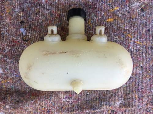

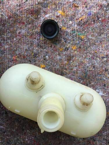

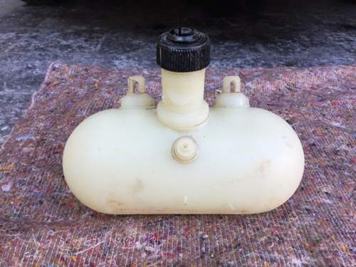

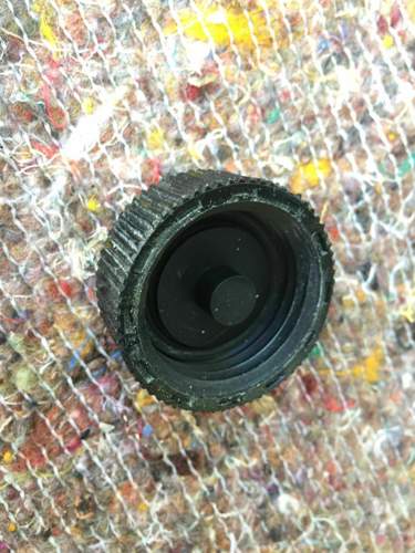

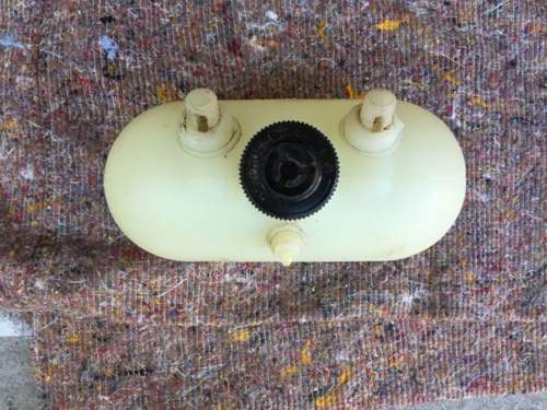

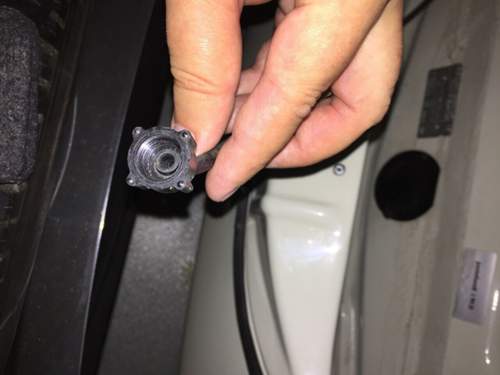

Themenstarteram 4. Juni 2018 um 7:24
@VWaircooled schrieb am 3. Juni 2018 um 23:13:40 Uhr:
Macht nix. Aufgeschoben ist nicht aufgehoben. Das Bild kann ja auch morgen kommen. :)
Genau :) Meine Dummheit hat mich so geärgert, dass ich heute noch vor der Arbeit in die Garage gefahren bin und mir das Teil angeschaut habe. Die Fotos sagen schon alles. Das ist eine nur ein Abschluss ohne irgendwelche Funktion. Drinnen ist nichts.
Und den langen, sehr biegsamen Schlauch, der in der Reserveradmulde lag, kann man an den kleinen Nippel ganz unten an dem Wischwasserbehälter anschließen (das 3. Foto)
Genau so ist es richtig. Dann brauchst du noch das Ventil und es sollte funktionieren
