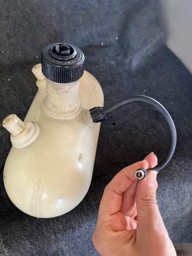

Da ich jetzt dieses Ölwechseldichtungssetzeug bestelle, dachte ich, ich repariere noch schnelle andere Baustelle. Ich habe nämlich den Behälter für Wischwasser einfach so lose rumfliegen. Um das am Reserverad anzuschließen braucht man doch ein Schlauch und wohl einen weiteren für den eigentlichen Anschluß. Wenn ich mich nicht täusche kommt da noch eine Art Ventil. Könnte jemand netterweise einen Link zum richtigen Artikel zu einem verlässlichen Shop nennen?
Da ich bald zum TÜV muss, wäre es nicht verkehrt, das in Ordnung zu bringen. Ich denke, funktionierende Wischwasseranlage ist pflicht.

So, mein Behälter sieht so aus. Warum ist das wichtig?
Hallo , kann mir jemand weiterhelfen ? Bei mir sieht es in meinem 69er 1200 er genauso aus wie auf den Bildern des Fragestellers. Das heißt das große Ventil ist geschlossen und es führt ein Extra dünnerer Schlauch an der Seite aber nochmal raus mit einem Reifen Ventil dran … dieses kann man aber nicht an das Reserverad anschließen da beide die selben Ventile haben . Was muss ich kaufen damit ich den Behälter anschließen kann ?

Ich habe mal ein Bild gemacht …. Ich weiß nicht wo ich diesen Schlauch anschließen soll oder muss ich das evtl auch garnicht ? Ich hab einmal den gezeigten Schlauch den ich nirgends anzuschließen weiß und einer geht zu den Scheibenwischern …
Wenn ich den nirgends anschließe
Woher soll dann der nötige Druck kommen ?

Meine Google Recherche unter diesem Schlagwort war bisher nicht erfolgreich , ich finde immer nur einen Teuren Schlauch den mal auf die große Öffnung Schrauben könnte statt dem Stopfen der ja jetzt drauf ist . Jemand eine Idee nach was ich suchen muss ?

Also bei mir in dem Weißen ist das anders. Da wo bei ihr das kurze Stück, was sie in der Hand hält, kommt, kommt bei mir der lange Schlauch der bis zu den Düsen nach vorne geht. Der Druck aus dem Reserverad kommt an den großen Anschluss (oben im Bild). Das ist das Teil was ich gekauft habe, was leider in das Loch im Behälter nicht passt.

Der Schlauch müsste doch m.E. an das Reserverad.
Der kurze schwarze ist normal an dem Deckel, zumindest bei mir so, daran kommt dann der lange weiße zum Reserverad.
Zu den Düsen geht es unten aus dem Behälter.

wenn der kurze schwarze oben drauf ist kannst du da direkt den Druck auffüllen, dafür hat er ja das Auto Ventil dran.
Dann wundert mich mein jetziger Behälter aber in der Logik … denn ich müsste ja beide von dir genannten Teile kaufen und meine beiden ( Deckel und den schwarzen Schlauch mit dem Ventil ) wegwerfen …
Irgendwie bin ich da noch nicht glücklich mit . wenn jemand eine andere Möglichkeit weiß wie zB einen Adapter für das Reserverrad dann gern
Ich hab das Bild vorhin nicht richtig angesehen bzw. falsch interpretiert...
Der Behälter würde sich doch über den vorhandenen Schlauch direkt aufpumpen lassen.
Vielleicht habe ich einen knoten im Denken (-; Ja ich kann den Behälter aufpumpen wenn ich ihn zB an eine Luftpumpe anschließe . Aber dann kann ich doch genau 2x sprühen , woher soll der Druck fürs nächste mal sprühen kommen , der kommt doch aus dem Reserverad, an das ich diesen nicht anschließen kann .
Also ich versuche es nochmal verständlicher zu erklären, der kurze schwarze Schlauch muß normalerweise oben auf dem Deckel angeschraubt sein, da kannst du dann direkt den Druck drauf geben. der Schlauch zur Spritzdüse kommt unten dran.
Ich habe ja ein anderes Baujahr und damit den weißen Schlauch zum Reserverad auch noch, es kann sein das der als Verbindung zum Reserverad bei dir auch gehen würde aber das weiß ich nicht.
Morgen gehe ich mal an meinen Schlumpf und schaue mir die Schlauchenden an wie es bei mir aussieht.
an dem Ende vom Weißen Schlauch ist ein Nippel der das Ventil aufdrückt, somit sollte der als Verlängerung gehen und am anderen ende hat der Einfall den Nippel für das Ventil vom Reserverad.
