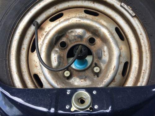

Hier der Versuch einer Zusammenfassung:
Bild 1 zeigt die moderne Version.
Der Reservereifen wird initial mit 3 bar gefüllt, und der Scheibenwaschbehälter erhält über ein 1,5 bar Druckregelventil gerechterweise ebenfalls 1,5 bar.
Das System funktioniert übrigens auch mit einer nicht angerosteten Felge gleichermaßen gut.

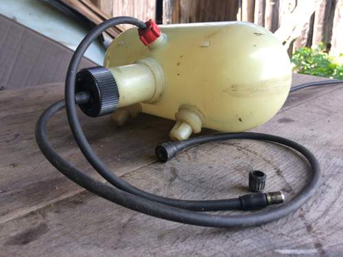

Bild 2- eine Hybridversion, bestehend aus dem oben beschriebenen Entnahmeschlauch mit Druckregelventil und dem vorher üblichen Schlauch zum Aufpumpen eines kleinen Luftvolumens im Behälter.
Diese Kombination, dachbodengepflegt, wurde jedoch so nie eingebaut. Für die Version mit dem Füllschlauch an der Oberseite war der Reifenanschluss nicht vorgesehen, und der Deckel hatte nur eine koaxiale Halterung für den Füllschlauch.

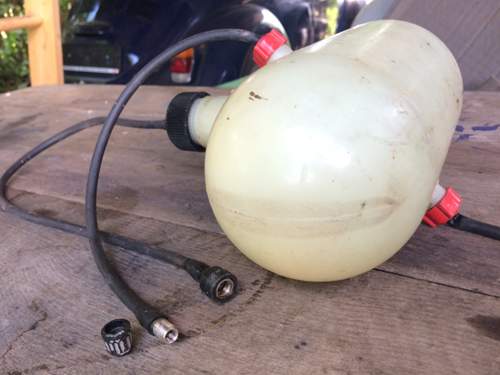

Bid 3 zeigt eine andere Ansicht Desselben, nichts Neues mehr, doch soll die Mühsal des Hochladens nicht ganz umsonst gewesen sein.
Versionen mit Deckel ohne Füllanschluss zum Reifen und gleichzeitig ohne den Füllschlauch mit Schraderventil- sind kurzerhand nicht arbeitsfähig.
In der Hoffnung damit keine Wirrnisse gestiftet zu haben

@schleich-kaefer schrieb am 1. Juni 2022 um 16:57:33 Uhr:
Ich habe es so verstanden - siehe Bild.
Dafür spricht, dass der kleinere Anschluss unten liegt, wenn der Wischwasserbehälter in der Ersatzreifenfelge montiert ist, und so kann das Wasser dank Überdrucks zu den Düsen laufen. Nach oben, über den großen Anschluss kommt sicher kein Wasser raus.
Zu Deinem Bild:
Der Deckel trägt keinen Schlauch, der zu Reserverad führen könnte, daher handelt es sich um die ältere Version, die über die gezeigte Schlauchleitung mit Luftpumpe oder Kompressor des öfteren aufgepumpt werden muss.
Im Bild nicht sichtbar; auf der Unterseite befindet sich der Anschluss, der zum Ventil im Scheibenwischerschalter führt.
