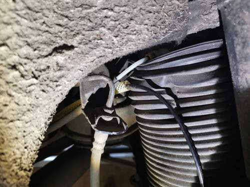

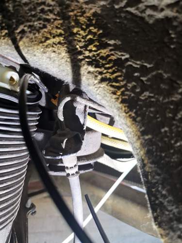

Moin zusammen,
da ich nun schon seit Anfang des Jahres Probleme mit der Luftfederung habe bin ich nun am Freitag (das. Mal) dabei gegangen.
Im Frühjahr hatte ich die Bälge auf beiden Seiten erneuert. Es waren die billigen aus der Bucht.
Nach dem Einbau war für 2Tg Ruhe, der Wagen sackte nicht mehr ab.
Danach hatte ich wieder das gleiche Bild, Wagen hängt hinten auf der Achse auf der linken Seite, rechts nur etwas abgesagt.
Hatte ich doch am falschen Teil gespart?
Mir hatte ein Werkstatt Meister gesagt: die verbauen wir auch.
Also, die ganze Zeit geärgert...
Am Freitag nun die Zeit genommen der Sache auf den Grund zu gehen.
Teile waren bestellt
Schlauch 4mm u 6mm
Voss Verschraubungen 4 u 6 mm in doppelter Menge
Druckhalteventil vom Kompressor
Niveauregulierung Ventil
Voss Drucktester für 4mm Verschraubung
Und eine Tüte Mut mit viel Lust
Erstmal den Wagen über der Grube und zusätzlich angehoben, mit Böcken gesichert.
Verkleidung hinten vom Boden u Kompressor ab.
Schläuche vom Niveau Ventil abgeschraubt
Räder runter
Schläuche von den Bälgen ab.
Luftschlauch zur linkenseite mit dem Drucktester geprüft. Toll, Drucktester hatte selber eine Luftleckage...
Drucktester zerlegt u Manometer, Ventileinsatz mit Gewindedichtung abgedichtet.
Danach eine kleine 4mm Luftleitungen mit Voss Verschraubung als Prüfleitung fertig gemacht.
Diese am Balg links angeschlossen und mit 7 Bar Druck aufgefüllt.
Es war mittlerweile 19:30,Feierabend
Nächsten Morgen gleich raus und den Druck kontrolliert.
Kein Druckabfall!
Also hält so ein billig Balg doch.
Danach nochmals den linken Schlauch nochmals mit funktionierenden Tester geprüft.
Siehe da, er ist defekt! Man hört aber kein zischen.
Viele schreiben ja man kann es hören oder mit Lecksuchspray sehen.
So wie die Schläuche verbaut sind konnte ich diese nicht einsprühen mit Lecksuchspray, geschweige dann sehen ob ein Leck vorhanden ist.
Die Hitzeschutzbleche habe ich nicht abbekommen wegen verrosteten Muttern.
Da die rechte Seite minimal die Höhe verloren hatte, habe ich den Balg rechts nicht mehr geprüft.
Die Zeit wäre zu lang.
Ich habe mich dazu entschieden neue Schläuche zu verlegen.
Nur, die alten konnte ich nicht ausbauen (Hitzeschutzblech/Muttern)
Egal, ich habe die neuen Schläuche zusätzlich zu den Alten verlegt.
Vorher aber den neuen 4mm Schlauch in ein Gewebeschlauch 10mm (die ganze benötigte Länge) eingezogen (Ganzkörperkondom)
Somit ist dieser komplett geschützt, kann nirgends scheuen.
Links angefangen, Schlauch von der Position Niveauregulierung bis zum Balg verlegt.
Rechts gleiches Spiel.
Die neuen Schläuche an den alten noch vorhandenen Schläuchen mit Kabelbinder befestigt.
Neues Niveau Regelventil (kein Original) genommen, Anschlüsse getauscht gegen Voss Verschraubungen, Schläuche auf Länge angepaßt und Voss Verschraubung aufgeschoben.
Viele schreiben dazu:
Verschraubung im Bauteil lassen, Schlauch einschieben u fertig.
Bei einem Versuch habe ich festgestellt das der Klemmring nicht auf dem Schlauch saß.
Bei meinen billig Bälgen sind Messing Gewinde, kein Kunststoff. Diese Messing Gewinde haben am Ende kein Anschlag wo der Klemmring andrückt. Der Klemmring wird somit nicht auf den Schlauch gedrückt sondern kann in den Balg fallen. Der Schlauch wird nicht gehalten.
Ich habe jede einzelne Luftverschraubung zusätzlich mit Gewindedichtung eingesetzt, auch am Kompressor /Niveau Regelventil.
Zusätzlich habe ich das Druckhalteventil am Kompressor und den Luftfilter erneuert.
Zum Schluss alle Leitungen kontrolliert und mit Kabelbinder gesichert. Scheuerstellen dürfte es nicht geben.
Nach der Kontrolle hab ich den Wagen von den Böcken geholt (Wagenheber unter der Hinterachse) und auf jeder Seite einen zusätzlichen Wagenheber gestellt.
Platztechnisch geht das nicht anders um den Wagenheber unter der Hinterachse entfernen zu können.
Nach dem der Wagenheber unter der Achse entfernt war hab ich den Wagen auf jeder Seite abgelassen bis das Rad die ungefähre Höhe im Radkasten hat, wie sie im Betrieb haben sollte.
Dann Motor gestartet, der Kompressor lief kurz danach an u hat den Wagen auf Niveau gepumpt.
Beide Wagenheber entfernt, kurzes Nachpumpen, Wagen steht.
Kofferraum geöffnet u mit einer Zusätzlichen Person in den Kofferraum eingesetzt.
Kompressor pumpt auf Niveau.
Eine Person ausgestiegen, Luft wird abgelassen.
2. Person ausgestiegen, Luft wird abgelassen.
Funktion gegeben.
Nach diesem Test den Wagen noch 10min laufen lassen und abgestellt.
Die Höhe rechts u links vom Boden bis zur Radkasten Kante genommen und notiert.
Heute Morgen (Samstag) die Höhe nochmals kontrolliert, hat sich nicht geändert.
Bin gespannt ob es so bleibt.

Noch ein paar Tipps zur Leitungsverlegung...
Die Leitungen sollten definitiv immer beim Wechsel der Luftbälge mitgewechselt werden. Sie scheuern aber eigentlich nicht im Bereich des Unterbodens, sondern da, wo "Bewegung" stattfindet, z. B. in Kompressornähe... hier machen dann auch Gummischutzschläuche in geeigneter Länge Sinn. Wenn Meterware verwendet wird (bei MB bekommt man z. B. nur eine 1,50 m Leitung als Reparaturlösung, die nur in einem von 4 Fällen (bei Airmatic) am W/S212/C/X218) reicht, nämlich hinten links... also sinnlos) dann ist darauf zu achten, dass der Schlauch exakt im 90 Grad Winkel geschnitten wird. Das Einschieben des Schlauchs in die neuen! Voss-Anschlüsse benötigt einiges an Kraft. Einfacher geht es, wenn man den Schlauch wie im original nach dem Ablängen mit einem Cutter einmal ringsum leicht anfast (Fase!). Dann "flutscht" der Schlauch wunderbar in den Anschluss. Wichtig auch... mit einem permanent Marker eine Markierung (gerne auch farblich wie original) genau 2 cm! vor dem Schlauchende zu machen, um eine "Orientierung" zu haben, ob man weit genug "eingeschoben" hat. Nach dem Einschieben einmal zurück ziehen... damit schneidet der Klemmring des Voss-Anschlusses in das Schlauchende ein und der Klemmring "verspannt" sich im Anschluss. Ansonsten alles mit viel Ruhe und Logik (Aufbocken, Sichern, Demontieren, Ablassen, Befüllen usw.) angehen, dann klappt das! Viel Spaß beim Wechseln!
Ps. Die Voss-Anschlüsse haben drei Dichtungen, einmal an der äusseren Verschraubung, innen einen ersten Staubschutzring und einen zweiten Dichtring. Mit unsauberem Schlauchschnitt kann die innere Dichtung leicht zerstört werden, was zu Undichtigkeiten führt, die nicht ohne weiteres (z.B. mit Lecksuchspray) erkennbar sind.
