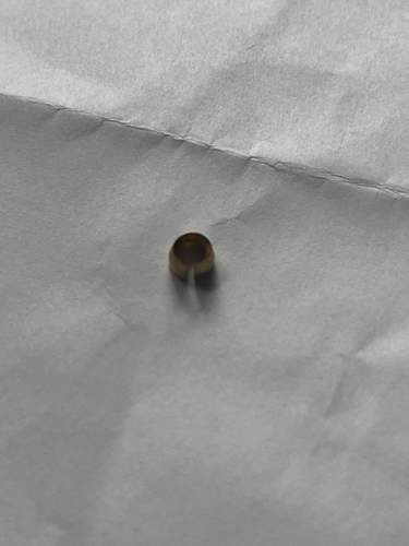

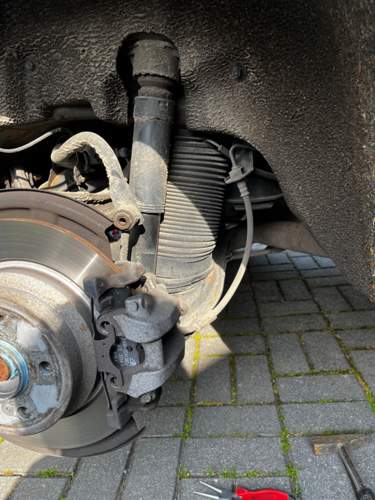

Hallöchen,
Also ich würde neue nehmen, da beim abbauen der Stutzen vom Schlauch gerne der „Ring“ in zwei Teile bricht…
Von den Benz von mein Vater (S212 BJ 2014/ ca148000KM)
Müsste ich auch vor ca. 4 Wochen die Bälge wechseln, da die innerhalb von 2 min komplett unten waren.
Hab zuerst nur die Bälge mit den Stutzen getaucht, die dabei waren, der Benz ist immer noch abgesackt, also hab ich darauf hin die Schläuche getauscht (beim freundlichen für ca.55Euro) und dabei sind mir von den Stutzen, die „Ringe“ in zwei Teile gebrochen…
Also neue geholt, 4 Stück haben ca.20 Euro gekostet.
Und noch den Verbindungsstutzen für den Schlauch…ca. 55Euro…
Habe alles getauscht und seit dem sackt der Benz nicht mehr ab hihi
