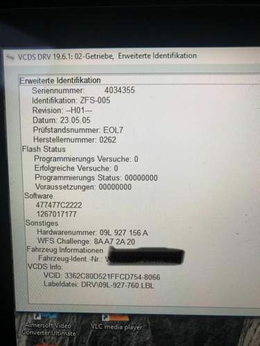

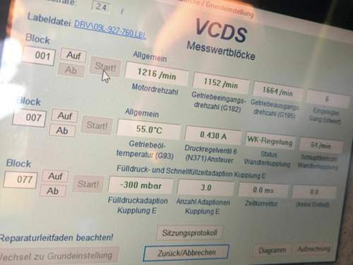

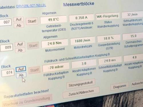

Adaption versucht durchzuführen. Siehe Bilder.
Leider immer noch ein ruckeln und immer wenn der wandler anfängt zu Regeln statt zu schließen bzw. Er regelt oft. Software Update oder doch Wandler Defekt? 🙁

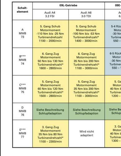

Laut MWB ist auch zu erkennen das er zb Kupplung A / B nicht wirklich Adaption durchzuführen will.
Gibt es einen Richtwert für die drücke? Ich hatte vorher andere Werte.

Adaption kann das Getriebe so nicht. Also nicht ohne zf testman

Habe Messungen bei der Fahrt gemacht mitn 6 Gang bei 1500u/min und der Wandler regelte ständig und macht nicht zu.
Das kräftige ruckeln ist zb beim beschleunigen in dem 3 Gang bei niedrigen Drehmoment.
Der 4 /5 / 6 ist immer ein Gefühl drin ob er ständig Schwankt .

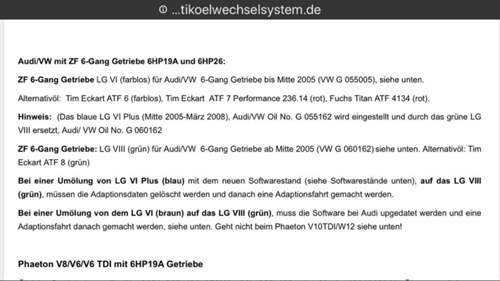

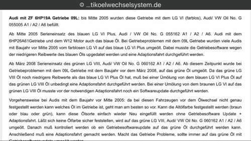

Hier mal etwas fachliches Lesestoff für 6HP19-/A Getriebe und seine Öle!!
http://www.automatikoelwechselsystem.de/anleitung.html

je nach Software ist auch eine andere Reibung programmiert. Zz Lohnt es sich nicht, einfach die Lernwerte Zurück zusetzen wie du sagst. keine Adaptionfahrt : kein richtiges Schaltbild usw.
Es gibt auch verschiedene Öle für auch verschiedene Drehmomente bei den 6HP TT/MT Getriebe.
