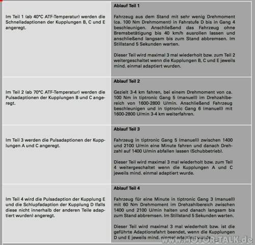

Cf3a934b-afd7-40dc-86ff-0bb698b2167c
Kupplung B bekommt man adaptiert wenn man im Manuellen Modus im 6 Gang fährt mit maximal 120Nm und Drehzahl zwischen 1600-2800 U/min.
Am besten 2000 U/min halten und etwa 3-4 km fahren.
Man merkt wenn adaptiert wird... Zumindest fühlt man es, es ruckt etwas.
Ich persönlich adaptiere die Kupplungen im manuellen Modus...
Die einzige Adaption ist die Schnelladaption die im D- Modus gefahren wird.
Als Anhang mal von ZF die Adaptionsfahrt.
Adaptionsfahrt

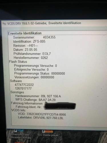

2005 kannst die Adaption noch gar nicht löschen!
Hm ja Klar!
Anpassung 10
000 Kanal und dann 01 Kanal .
Fertig!
Ging bei mir damals nicht. 2005er 3.0 TDI
Eigentlich schon ,da schon Da der B5 diese Funktion hatte.
Wie gesagt unter Kanal 01 löscht er alles und nicht nur 00/000 Kanal!
Ist an die MWB 73 auch zusehen wenn die auf null stehen.
Geht nicht vor Sommer 2006
Auch sind die Messwerte nicht einsehbar bei den Getriebe vor 2006
Merkwürdig und warum geht es bei mir? ;-)
Mach morgen Fotos von der Adaptionwerten

@altasar schrieb am 7. Dezember 2019 um 14:01:10 Uhr:

Hab heute 1 Stunde versucht die Werte für MWB 74 zubekommen und er hat nur einen Gesetz.
70grad bei den jetzigen (5Grad) Temperaturen ist es nicht so einfach. 🙁
Er schaltet ruckartig und laut MWB immer dann wenn der wandler Arbeit.
Nein brauchst nicht nochmal anfangen, kannst auch jede Kupplung einzeln anregen.
Geh einfach die Anleitung nach....
Das Getriebe lernt ja ständig aber es müssen natürlich immer die Bedingungen erfüllt sein, sonst gibt es keine Adaption.
Mit der Anleitung kann man diese Adaption anregen.
Ja die Temperatur Muss erreicht sein, sonst adaptiert er nicht...
Hast ja die Fülldruckadaption und Schnellfüllzeitadaption...
Aber ich würde vorher erstmal den Ölstand überprüfen!!!

Du hast schon die neuere Hardware Nummer.
Nach 716.800km merke ich bei mir nur minimalen unterschied wenn ich die lernwerte lösche...
