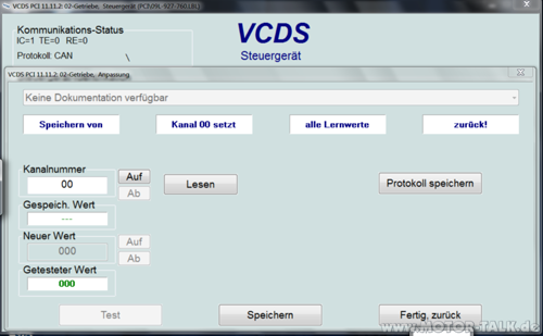

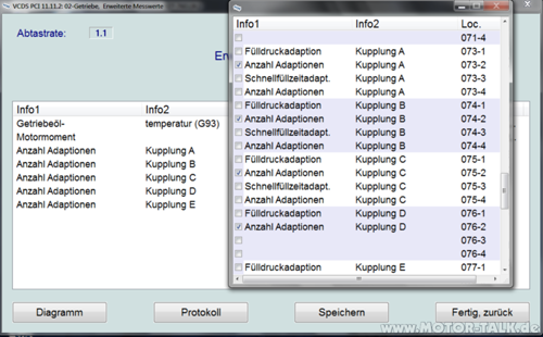

So habe mich mal an die screenshots gemacht.
Auf Bild 1 sieht man den Anpassungskanal den man auswählen kann. Leider ist Kanal 1 wie in der Anleitung beschrieben so nicht erreichbar. Oder mach ich was falsch?
Bild 2 zeigt die möglichen Grundeinstellungen. Natürlich ist eben der GAU passiert als ich alt+tab drücken wollte hab ich alt wohl nicht richtig erwischt und auf einmal stand grundeinstellung durchgeführt in dem Fenster. Gott wie dämlich kann man sein. Naja er läuft noch aber ich hab nu überirdisches Drehmoment auf den Bremsen beim stehen. Schalten tut er auch ruppiger. Hoffe ich bieg das wieder gerade.
Bild 3 die Messwerte die ich anwählen kann. Da blick ich eben nicht ganz was was sein soll. Ausser das Moment und die Drehzahl eben.
Komisch, bei mir sieht das anders aus. Wenn ich das Getriebesteuergerät öffne kommt der erste Dialog. Wenn ich dort auf Anpassung klicke kommt der zweite Dialog. Wenn ich auf Erw. Messwerte gehe kann ich aus der Liste unter anderem die relevanten Messwerte selektieren und bekomme diese dann kontinuierlich angezeigt im Hauptfenster.

Wenn du nun aber schonmal deine Lernwerte zurückgesetzt hast, dann kannst du dich jetzt ans Anlernen machen 😉.
Suche dir die Messwertblöcke raus und lass dir zusätzlich noch die Temperatur des Getriebes und das Drehmoment anzeigen z.B., dann kannst du ja erstmal die einfachen Übungen durchführen und wenn du eine gute Teststrecke hast, dann noch die Pfennigfahrt. Dann sollte dein Getriebe erstmal wieder die Grundeinstellung "erfahren" haben.

Beim A4 scheint es in VCDS halt etwas anders zu sein als beim A6.
@Ladadens
Mein Getriebe ist sicher ein anderes und die Labeldatei von VCDS dann natürlich auch. Kein Wunder, wenn es bei ihm anders ist. Die Labedatei sieht man auf einem seiner Screenshots. Mein Softwarestand ist auch nicht der aktuellste.

So habe jetzt mal bischen rumgetestet. Verschiedene Kanäle ausprobiert und bisher 4 Kanäle gefunden die hochzählen. Variieren zwischen 2 und 5 bisher. Das ist aber beim warmfahren passiert. Hatte die Werte ja dummerweise vorher schon gelöscht.
Nach dem warmfahren habe ich erneut versucht die Werte zu löschen um das umschalten von N auf D und von N auf R zu machen und schonmal die erste fahrt mit nur dem 1. und 2. Gang. Komischerweise ließen sich die Werte jetzt nicht löschen. Habs bei laufendem Wagen probiert. Mit Zündung aus. Wieder Zündung an aber Wagen aus. Ging nicht.
Warte jetzt nochmal die Busruhe ab und probiere es dann nochmal. Werde weiter berichten und bei Erfolg auch mal mit screenshots belegen wie ich es gemacht habe.

Hm, eine Seite vorher in einem meiner Beiträge das PDF hast du doch gesehen, oder? Da habe ich die Beschreibung von Quatrovorever drin und da sind auch die Messwertblöcke angegeben, die relevant sind für den 4F.
Wenn du in VCDS schaust, dann sollten dort doch denke ich auch einige Adaptionskanäle aufgeführt sein und vermutlich sogar an den gleichen Stellen. Das sollten eigentlich die Relevanten sein und die Beschreibung der Adaptionsfahrten ist auch in dem PDF.
Damit sollte alles zu finden sein hoffe ich. Ich glaube nicht, dass ZF oder gar Audi irgendwas an Infos rausgeben zu den Adaptionsfahrten oder etwa den relevanten Messwertblöcken.
