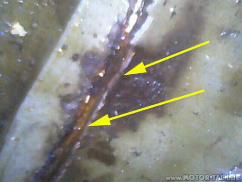

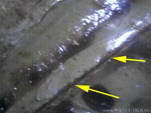

um der Philosophiedebatte nochmal Schwung zu geben, wann etwas komplett rausgetrennt und geschweißt werden muss, habe ich auch mal aktuelle Bilder vom Blech hinter der Verkleidung beizusteuern. War gerade mit dem Endoskop draußen und habe mir die Falze von innen angesehen.
Image0 zeigt einen der Gründe, warum es außen wieder häufiger durchkommt. Da wo hellbraun ist, liegen die Bleche aufeinander und dort hat der Rost die Hohlraumversiegelung verdrängt. Das dunkelbraune bis schwarze ist der Rost, mit dem ich das Auto 1996 gekauft habe und den ich damals üppig mit Hohlraumversiegelung bedacht habe.
Image1 zeigt den Zustand ein Stück weiter, dort hat die Hohlraumversiegelung gehalten (keine hellbraunen Flecken).
Ich hatte schon beim Kauf eine Durchrostung im Holm. Da kam man schlecht dran. Also habe ich das Blech mit der Stichsäge üppig ausgeschnitten, versiegelt und mit Terolan ein Stück Kunststoff draufgeklebt und von unten verstrichen. Hält bis heute dicht und ist rostfrei.
Also, man kann den Falzrost so erheblich eindämmen, dass man mit Schweißen nicht besser dasteht.
Nun warte ich auf das neue Wundermittel, was ich hoffentlich von TimeMax morgen bekomme. Das ist ja eine Kombination von Öl, Fett und Wachs. Das soll sehr viel stärker durch den Rost kriechen. Der Herr Cordes ist ja mit seiner Garantie recht optimistisch, er hat aber auch Erfahrung. Wenn das klappt, werde ich trotz Falzrost noch ein paar Jahre ohne Schweißen auskommen. Und wenn es mal durchrostet, wird minimalinvasiv gearbeitet.
@ Eek-a-snake: spare bei den Stellen, wo nicht geschweißt wird, nicht mit Hohlraumversiegelung. Und für Stellen, die kritisch aussehen weil da Kanten überlappen, ist das Terolan eine gute Ergänzung. Nur sollte dafür das Blech blank sein, sonst haftet das nicht.
