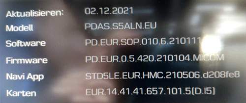

Wenn Du das 8-Zoll-Navi hast, dürfte es das PDAS.S5ALN.EU sein. Allerdings dürftest Du dann nicht die neuste Software drauf haben, um die es hier geht, sondern noch die Version PD.EUR.SOP.010.6.210111, bei der es auch weder mit der Verkehrszeichenerkennung über die Frontkamera, noch bei der Übertragung der Daten aus dem Kartenmaterial Probleme gab.
Du kannst am Gerät unter "Allgemeine Einstellungen", "Versionsinfo", nachschauen, welchen Softwarestand und welche Gerätebezeichnung Du hast.
Sollte es die o.a. ältere Software-Version sein, würde ich nicht auf die neue Version vom 27.10.2021 updaten, sondern lieber auf die nächste Version warten.

Welches Navi (PDAS.S5ALN.EU, Compact Gen5 ?) und welchen Datenstand (PD.EUR.SOP.013.17.211027 ?) hast Du?
Auf jeden Fall einen älteren:

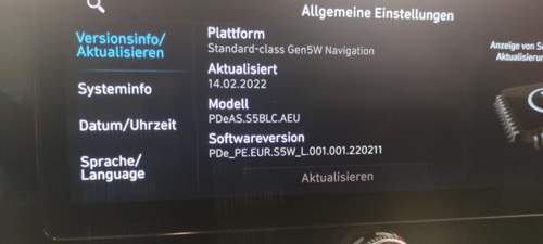

}> kannst Du bitte posten, ob grosses oder kleines Display und wie die Firmware-Version ist ?
}> Wir sind am Di in der Werkstatt zum Service. Zu der Schildererkennung kam schon das Statement "... wenn die überhaupt verbaut ist ?". Wenn zumindest bekannt wäre, ob die immer dabei ist, oder zu einem Ausstattungspaket gehört, dann könnte man gleich entscheiden ob ein Defekt vorliergt.
Großes Navi, Auto ist ein i30 Fastback N Line EU Import aus 05.2021
Habe ein Bild gemacht, Update habe ich selber aufgespielt, hoffe du kannst damit was anfangen.
