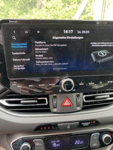

Großes Navi, Auto ist ein i30 Fastback N Line EU Import aus 05.2021
Habe ein Bild gemacht, Update habe ich selber aufgespielt, hoffe du kannst damit was anfangen.
Prima, vielen Dank - sieht bei mir identisch aus.

UPDATE:
So - Werkstattbesuch vorbei. Ergebnis im O-Ton: "... bei diesem Navi erfolgt die vorhandene Verkehrsschilder-Erkennung auf Grundlage der Kartendaten, eine Verbindung zur Kamera besteht nicht!"
Damit ist diese Funktion faktisch eine "Unsicherheitskomponente" denke ich - entweder die real bestehenden Verkehrszeichen anzeigen oder gar keine (die Karteninfo stimmen bei uns zu mindestens 30% nicht). Ich werd die Zeichenanzeige wieder abschalten, das geht zum Glück.
