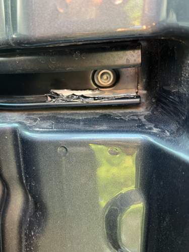

Die Rolle in der Schiene wurde sogar „unterfüttert“, dass sie bei geschlossener Tür höher liegt, davon habe ich ein Foto angehängt.
Wie sieht das denn aus bei einem neuen Auto!?!?

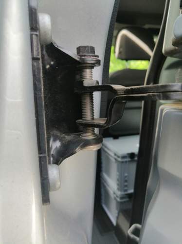

Wenn man die Schiebetür öffnet, sieht man von hinten auf eine justierbare Schraube / Mutter.
An der linken und rechten Schiebetür waren die Einstellungen sehr unterschiedlich, die linke Tür war viel zu tief eingestellt. Habe diese analog zur rechten Tür (die nicht klappert) eingestellt und, siehe da, es klappert nichts mehr.
Man muss nur die Mutter leicht lösen und kann dann von unten mittels Torx Justieren. Anschließend die Mutter wieder festziehen (17er Maulschlüssel).

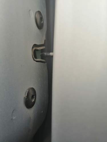

Caddy Einstellung Schiebetür
Das Schloss sollte etwa mittig auf den Bügel fahren. Dieses lag vorher auf und hat die Klappergeräusche verursacht.

Danke, werde ich ausprobieren.
So mal ein Update zur Schiebetüre, nachdem alle Versuche das Klappern abzustellen nix gebracht haben, gibt es jetzt den nächsten Versuch. Scheint wohl mittlerweile ein bei VW bekanntes Problem zu sein. Hab jetzt wieder Werkstatt Termin und bekomme da irgendeine neue Führungsschiene. Mal schauen was das dann wird und wie sich das auswirken wird.

Habe die Laufrolle einiges runter drehen müssen damit die Tür höher kommt. Wenn die Tür geschlossen war hing die Laufrolle der klappernden Tür in der Luft. Auf der Seite ohne Klappern lag die Laufrolle auch bei geschlossener Tür auf der Schiene auf.
So habe ich das jetzt bei der kappernden Tür auch eingestellt und das Klappern ist erstmal weg. Die Tür lässt sich zudem auch etwas einfacher schließen, da sie nicht mehr auf den Schließbügel hochgeschoben wird.
...jetzt sind die Einstellungen beider Türen an der hinteren Schraube allerdings ziemlich unterschiedlich. Vorher waren sie exakt gleich.
