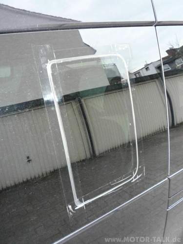

Moin!
Hier meine Lösung: (siehe Bild) durchsichtiges Packband - vorerst, da ich noch auf feste Scheiben hoffen kann.
Ist aber wohl im Werden ?!? Hab heute beim 🙂 angerufen und gefragt, ob mein "Geburtstagsgeschenk 😁 (O.K. für feste Scheiben)" schon da wäre... Mal sehen, vielleicht passiert ja heute noch was...
Ein Vorschlag wäre das Seitenfenster vollflächig mit einer glänzenden Klarsichtfolie/Buchfolie zu überkleben. So was bekommt man in gut sortierten Dokorationsgeschäften. Dann hast Du immer die Möglichkeit ohne Beschädigungen den Urzustand wieder herzustellen. Wenn die Folie unansehnlich geworden ist, läßt sich sich für relativ kleines Geld erstzen. Es kommt dann defenitiv nicht mehr von draußen rein!
Grüße!
Ronnie
Hallo Ronnie
Das ist doch nicht dein ernst ????😕
Also ich würde so nicht rumfahren .
Gut vielleicht noch als Übergangs Lösung .
Dan würde ich lieber die Fuge mit Silikon abdichten .
Aber sauber !!!
Grüße Gerd
Ich hoffe Du meinst Silikonfett !!
Denn bei Silikon denk ich mal wird der 🙂 leicht austicken wenn er dass sieht
Nein, er meint SILIKON!
Ist er nicht der Erste mit.
Saubere, dauerhafte Lösung! 😉
Moin!
Entspannt Euch!
Ich habe gestern die (mündliche) "frohe Botschaft" erhalten:
Es gibt neue Fenster - und ohne Schiebefenster!
Das Klebeband war nur als Übergangslösung bis zu einem Ergebnis der Garantieantragsbearbeitung!
(Hätte gerne eins mit VW-Logo gehabt; dann wäre die Bearbeitung vielleicht noch schneller gegangen 😁)
Der Vorschlag mit dem vollflächigen Verklebung von Klarsichtfolie meinte ich durchaus ernst.
Silikon ist natürlich auch eine Lösung, aber sicherlich nicht so reversibel - wobei man natürlich über die Notwendigkeit trefflich streiten kann.
Eine Frage an die, die feste Fenster auf Garantie erhalten haben: Wurde eine Abstandzahlung für die "Wertminderung" durch die Einfachverglasung angeboten?
Grüße!
Ronnie
