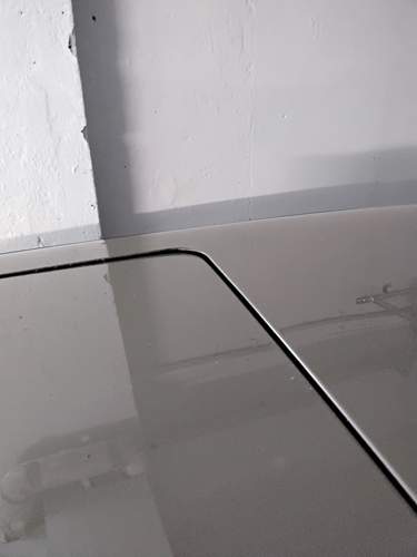

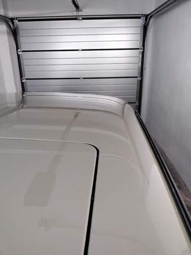

Mein Schiebedach schließt hinten rechts nicht richtig,habe die Hubwinkelrolle in Verdacht.
Oder hat das hier schon mal jemand so gehabt und hat nun tip?
Ich hänge mal zwei Bilder mit an.
Danke schonmal im voraus.
LG Jochen
Schiebedach hinten links
Schiebedach hinten rects

Wenn das ein normales mechanisches Dach ist und nicht richtig hochkommt, sind die Gummirollen am Spritzmechanismus verschlissen. Passiert gerne , wenn die nicht mehr rollen, sondern rutschen.
MfG Volker
Hallo Volker
Ich danke dir für die schnelle Antwort, gibt's da vielleicht irgendwo ne Anleitung zu wie die zu tauschen sind oder hast du das zufällig schon mal gemacht?

Schiebedach Limousine: Die Höhenkorrektur der Hinterkante erfolgt in geschlossenem Zustand. Die beiden hinteren Schlitten sind mit je drei Schrauben am Schiebedach befestigt. Gelöst wird nur auf jeder Seite die mittlere, äussere Schraube. Unter der Schraube befindet sich ein flaches Metallstück mit mehreren kleinen Bohrungen. Durch Verschieben des Metallstücks kann die Höhe korrigiert werden. Nach jedem Korrekturvorgang werden die Konterschrauben wieder festgezogen und die Einstellung überprüft. Eventuell ist der Vorgang zu wiederholen
Schiebe-/Hebedach (Limousine und Coupé): Die Höhenkorrektur der Hinterkante erfolgt in geschlossenem Zustand. Das Dach ist hinten auf jeder Seite mit einem Blechwinkel und jeweils 4 Schrauben befestigt. Zwischen den horizontal liegenden Schrauben befinden sich auf jeder Seite 2 Bohrungen im Blechwinkel. Hierfür werden 2 Zentrierdorne benötigt, die einen Durchmesser von 9 Millimeter und ein im 45 Grad Winkel zugespitztes Ende haben. Die Zentrierdorne werden rechts und links in die Bohrungen gesteckt. Danach können die daneben liegenden Schrauben gelöst und die Höhe des Dachs korrigiert werden. Der Vorgang ist eventuell nach einer Sichtprüfung zu wiederholen.
Hallo MadX
Ich muss dazu erwähnen das daß Problem von heute auf morgen aufgetreten ist,gestern war noch alles OK.
Ich gehe mal davon aus das ich dafür erstmal den Himmel vom Schiebedach entfernen muss!?
Wie bekomme ich den raus? das wäre meine nächste frage,möchte ihn ja nicht beschädigen.

Normales Schiebedach:
Das Dach wird vollkommen zurückgeschoben, dann sind oben im Ausschnitt links und rechts 2 Metallschienen zu sehen, die mit Kreuzschlitzschrauben befestigt sind. (Dazu stellt man sich am besten bei geöffneter Tür auf den Einstieg) Vorne ist an jeder Schiene ein kleines Loch, durch welches eine Schlitzschraube sichtbar ist, diese fassen wir nicht an! (Daran wird die Höhe des Daches vorne eingestellt)
Die Kreuzschlitzschrauben rausdrehen, dann können die Schienen entnommen werden. Dach nach vorne ziehen und dabei vorne etwas anheben und nach vorne rausnehmen.
Der Dachhimmel ist nur vorne eingeklipst.
So müsste das gehen , wenn mich meine Erinnerung nicht trügt.

Sind das zufällig diese Rollen?

Moin Moin !
Nee, die müssten so aussehen:
https://www.google.com/imgres?...
Ist zwar ein Bild vom /8 , müsste aber beim 123 genauso aussehen.
Durch Drehen des Griffes schieben sich die beiden Stangen , auf die die roten Pfeile zeigen, nach aussen. An deren Enden sitzen die (schwarzen) Gummirollen. Im Dachausschnitt ist links und rechts ein Winkel angebracht mit einer Schräge, auf der die Rollen dann hochlaufen. Dort, wo die Pfeile sind, sind Schrauben, da kann man die Stangen verstellen und so die Dachhöhe hinten einstellen.
MfG Volker

Hab es jetzt endlich mal geschafft.
Es war nur eine Schraube von Gestänge locker,das Schiebedach schließt jetzt wieder richtig.
