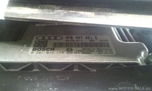

Das ist nicht das Steuergerät für die Lüftung oder ??
2012-05-26-19-45-48
EDC16 Motorsteuergerät 2,7 / 3,0 TDi
Deine Frage war aber nicht ernst gemeint, oder?
