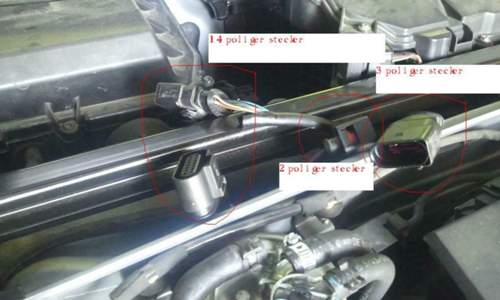

Original geschrieben von dakoal
Original geschrieben von derSentinel
Das ist nicht das Steuergerät für die Lüftung oder ??
EDC16 Motorsteuergerät 2,7 / 3,0 TDi
Deine Frage war aber nicht ernst gemeint, oder?
...kannst ma lsehn wie verzweifelt ich schon was zum anschließen suche... :D
Ich wollt es GANZ SICHER ausschließen.... wären auch etwas zuviele Kabel dran gewesen :D
Danke

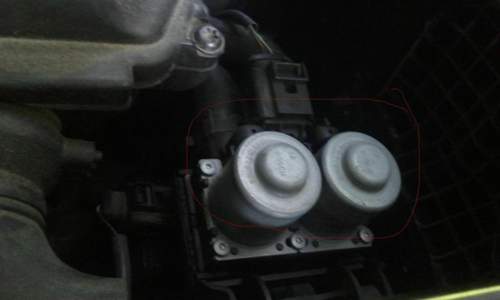

Und was sind das für Zauberhafte Geräte ?? Ventile für die Reglung ??
2012-05-25-16-56-42
2012-05-26-17-44-14
am 25. Mai 2012 um 18:31
Bild 1, leider keine Ahnung.
Bild 2, das sind die Regelventile die die A6 Fahrer immer reinigen, wenn bei Ihnen auf der Fahrerseite heisse und auf der Beifahrerseite kalte Luft aus den Düsen kommt. :-)
Viel Glück noch bei der Suche.
Bild1 ist der Stecker an den das Kabel vom Solardach dran muss. An Pin 2 des 3.pol steckers.

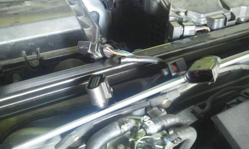

Super lieben Dank für Deine Hilfe.... leider ist dort nichts zu sehen....
aber ich denke mit hilfe von mr.jonny83 haben wir es jetzt.
(siehe Bild)
der 3polige mit den dicken Kabeln liegt außerhalb im Wasserkasten... auf eine seite sind 3 Kabel auf der anderen gehen nur 2 Kabel...
Laut beschreibung muss ich mit SolarPLUS an pin 2
Da es für Solar und nichtSolar nur einen Leitungssatz gibt denke ich das der 3er belegte auch zum Lüfter geht...
leider kann man die Kabel nicht verfolgen da sie beide unterm WasserLüfterkasten verschwinden...
auf den Bild hab ich sie 3poliger und 2poliger stecker benannt...die gehören aber zusammen gesteckt... also ein Leitungsstrang.......
2012-05-25-16-56-1
Soooo.... UPDATE !
Komme gerade (zum 100ten mal) von unten.... habe auf der 3 poligen Steckerseite wo der pin2 nicht belegt ist gerade Motorradbatterie 12 Volt ca 20 Ah angelegt.... nach kurzer BedenkPause lief der Lüfter los.... volle Kanne... :D brach dann aber nach ca 10 sek ab und lief dann nochmal für 5 sek an...
ERGO: richtiger Kabel, zuviel Saft drauf gegeben... das Solardach bringt weniger leistung und der Lüfter wird dann nicht abschalten... (denk ich)
Anscheindend hab ichs jetzt..... darf morgen die Kabel von der Fahrerseite Fußraum...durch die A Säule zurück durch den Himmel auf der beifahrerseite unterm Himmel durch die A Säule in den Fußraum und von dort hoch zum Wasserkasten Beifahrerseite durch unter die Motorhabe zum Wassserkasten Lüftermotor an den 3 poligen Stecker ziehen.......*schnauf*
Ich bedanke mich ganz außerordentlich bei Euch beiden @dakoal und @mr.jonny83 im besonderen !! :)
