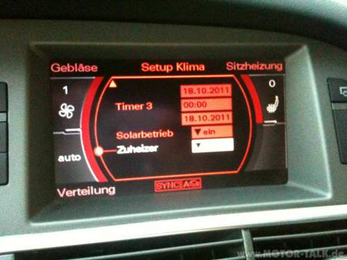

Hallo!
Ich habe in meinem 4F das Schiebedach mit Solarzellen.
Lt. Anleitung soll es ja im Winter den Innenraum entfeuchten und im Sommer im Stand kühlen.
Nachdem es jetzt in den letzten Tagen doch etwas warm war, habe ich da mal mehr darauf geachtet.
Irgendwie merke ich nicht, dass sich da was tut.
Wenn ich das Fahrzeug in der prallen Sonne abstelle, und später wieder einsteige, ist es brütend heiß.
Wie soll das ganze denn funktionieren? Muss/Kann ich das irgendwo einstellen?
Wie kann ich denn feststellen, ob es überhaupt funktioniert?
Vielen Dank für Eure Antworten 😉
Original geschrieben von A6_hase
Wenn es drausen wärmer, als im Auto ist, dann läüft auch keine Lüftung. Bringt dann ja nichts. Ansonsten kann ich auch nicht mehr sagen.
???????? quatsch!
wieso sollte es in einem auto kühler sein, als draußen, wenn du es in der sonne abstellst? es heizt sich auf. - auch im winter ! und erst recht im sommer. und durch die ständige luftzufuhr kühlt es die 70° inenraumtemp. auf jedne fall runter.
wahrscheinlich hat er die klima auf econ, oder aus. (wenn keine fehler vorliegen).
An den TE: im winter trocknet es nicht den innenraum, oder wenn, dann nur mimimal (durch die umwälzung), da physikalisch kalte luft weniger feuchte aufnimmt als warme luft. über das solardach wird lediglich frischluft angesaugt unter umgehung der batterie.

@Senti: So müsste es dann auch bei Dir aussehen, oder?
Bild #204188748
Richtig! Wenn wir die standheizung dazu Codierungen dann rutscht der zuheizer nach unten und die StandHeizung drängelt sich dazwischen!
Aber Solar sehen wir dann nicht obwohl es in der verbau Liste drin ist.
Sehr merkwürdig!
Hilft Dir mein Scan oder brauchst Du noch was?

Also mal für alle die mitlesen....
Codiert wurden bei mir 6 Zylinder, Avant, Diesel, Standheizung, Solar und Rest der Welt....
bei
xzpsycco
fehlt die codierung "rest der Welt"
Liegt da der Fehler ?? wofür kann diese Codierung gut sein ?? Diesel nicht im Ausland tanken ?? *grins*
Rest der Welt sind wir. Also Deutschland. Das hat nur was mit der Beleuchtung außen zu tun.

Habe mal die codierung von xzpsycco und meiner verglichen, habe zwar nur ein normales Schiebedach aber beim komfortsteuergerät hat die codierung von xzpsycco eine Zahlenstelle mehr.
Adresse 46: Komfortsystem Labeldatei: 4F0-910-289.lbl
Teilenummer SW: 4F0 910 289 B HW: 4F0 907 289 B
Bauteil: Komfortgeraet H18 0130
Revision: 01300018 Seriennummer: 01005392900000
Codierung: 3547889
Betriebsnr.: WSC 02335 785 00200
VCID: 295D9B74F98B
Teilenummer: 1K0 951 605 C
Bauteil: LIN BACKUP HORN H03 1301
Teilenummer: 4F0 910 177
Bauteil: Innenraumueberw.H01 0020
Kein(e) Fehlercode(s) gefunden.
Meine codierung vom Komfortsystem
Teilenummer SW: 4F0 910 289 G HW: 4F0 907 289 G
Bauteil: Komfortgeraet H19 0140
Revision: 01400019 Seriennummer: 01004582330000
Codierung: 0401649
VCID: 2E59CE52C091
Laut Openobd.org gibt es bei STG 46 (Komfortsystem) nur 6 Zahlenstellen
Ich habe zwar auch sieben wie zxpsycco aber bei mir ist die erste Stelle ne 0, bei zxpsycco ne 3
oder ist es weil ich ne limo habe????

Theoretisch müsstest Du jetzt noch 262144 hinzucodieren, dann müsste es funktionieren.
Elektrische Heckklappe habe ich auch aber einen Avant.
Du hast Heckklappe schließung von innen??
Wir probieren das morgen. ....
