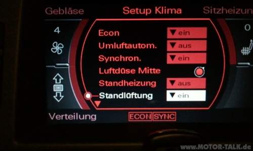

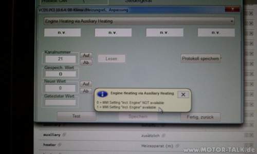

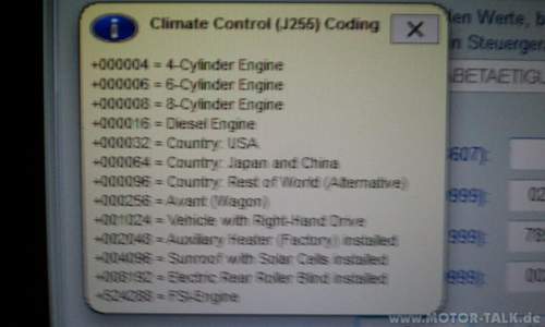

Guten Morgen Bande! 🙂
Gestern Abend waren wir (jonnyrobert) in der Verbauliste und haben das sunnprof with solarcells dazu addiert (neue codierung übernommen) leider keine veränderung im klima setup.
Dann haben wir die Standheizung mit dazu programmiert um zu testen. Diese erscheint dann auch im Klima setup. (siehe Bild) auf der zweiten seite, von der ich leider kein Bild gemacht habe stehen dann die ein/aus zeiten der Stdhz und ganz unten sollte,wie auf der ersten seite das Bild, das Solardach zu sehen sein....isset abba nich...
Codierung wird akzeptiert und übernommen aber Solardach nicht angezeigt. (auch reset wurde jedesmal gemacht)
Wie man auf den Bikdern sehn kann ist das Solarglas nicht nur in der verbauliste dazu codiert sondern wird auch im Stg erwähnt. Auch hier wurde die codierung angenommen ohne eine veränderung. langsam bin ich etwas ratlos. Haben wir eas übersehen...vergessen...falsch gemacht?!?!?!?

Verdammt verdammt...echt niemand eine Lösung, Idee, Vorschlag....... ;(
Ich glaub das wird recht selten gemacht. Im Moment weiß ich auch nicht weiter. Du könntest nochmal im VCDS Forum nachfragen ob da jemand eine Idee hat.
Danke Dennis... !
auf Seite 1 ist ein Bild...das die einstellmöglichkeiten für die SHZ zeigen...die hatten wir ausch schon drin obwohl keine Sthz verbaut ist....aber ob da unten als letztes Solarbetrieb stand .....können wir beide nicht mehr sagen...das versuchen wir noch...und wenn es nicht geht muss ich über zusatzschalter an/aus schalten ! Dank Dir trotzdem !!!
mfg Senti
Wenn ich mal jemanden mit Solardach hier hab ich einen kompletten Scan. Wenn ihr keinen Zugang zum VCDS Forum habt lasst mir einen kompletten Autoscan zukommen dann geb ich das weiter. Irgendwie bekommen wir das schon noch hin.
