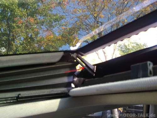

Habe zwar kein Solardach sondern nur Schiebedach. Aber die Mechanik wird die selbe sein. Bei mit hatten sich die hinteren Lauf-/Führungsschienen der Dachverkleidung verabschiedet (gerissen). Die sind nur aus weichem Plastik und nicht sehr stabil.
Wurde auf Garantie (CLP) erledigt.
Schau mal die Schienen nach (wie in den Bildern ersichtlich). Die müssen insich geschlossen sein. Sollten sie sich auseinanderdrücken lassen, ist keine stabile Führung der Verkleidung mehr möglich und hast Du einen Defekt.
Ich glaube dass sollt bald repariert werden, denn bei mir hat sich der ganze Mist verklemmt und die Verkleidung lies sich nicht mehr nach hinten schieben. Auch das Dach machte recht komische Geräusche beim Öffnen.
