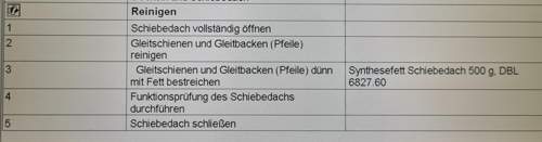

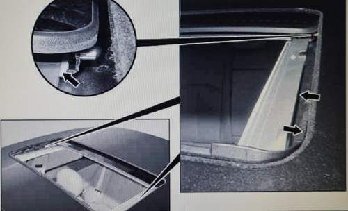

Wo wir gerade beim Thema sind, gibt es ein WIS Dokument in welchem beschrieben steht, welche Punkte genau beim SHD geschmiert werden müssen?
Ich habe es bisher nach eigenem Ermessen gemacht, würde aber gerne nach Daimler-Vorgaben verfahren. Da gibt es bestimmt etwas, was hätte geschmiert werden müssen oder auch nicht.
@E320 schrieb am 3. April 2025 um 20:08:39 Uhr:
Bitteschön - Siehe Bilder im Anhang.
Vielen Dank!
Ich habe mich heute spontan dazu entschlossen, die Mechanik des Schiebedaches so gut es ging zu reinigen und natürlich zu schmieren. Man bräuchte eigtl. einen rechtwinkligen Pinsel um die Laufschienen ordentlich zu schmieren aber das was ich hineinbekommen habe, verteilen auch locker die Gleitbacken.
Das Knarzen bei Kippstellung ist jetzt weniger geworden d.h. ich habe von hinten Silikonspray an die Hubwinkel gesprüht da nicht anders zugänglich. Ansonsten darf nach 21 Jahren auch mal hier und da was ächzen.
