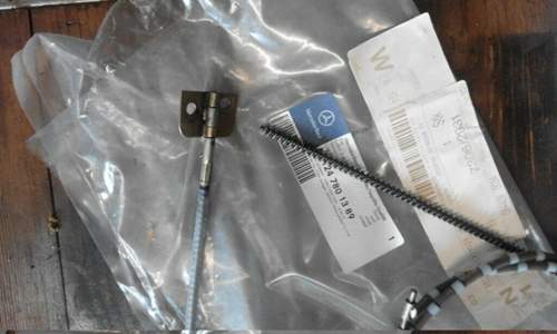

da du ja jetzt den Innenhimmel ausgebaut hast:
1. Schau dir den Zug unten im Bild an. Du erkennst den Spindelteil, der durch den Motor links hinten im Kofferraum angetrieben wird und du kannst auch die Befestigungsplatte erkennen, die ans Dach geschraubt wird.
Zum Zug: es gibt verschiedene Zuglängen, entsprechend der Karosserievarianten. Also beim Ersatz beachten. Neu ist der Zug sehr teuer!!! Gebraucht gibts auch mal welche für kleines Geld. Du musst dir halt das Spindelende genau ansehen!!!! das muss top sein, sonst rutscht der Zug bald wieder durch!!!
Vorgehensweise!!!!
Die Zughalteplatte (siehe Foto - das Gelbverzinkte Plättchen) mittels 2 Schrauben lösen und dann den Motor des Dachs laufen lassen. Ohne den Wiederstand des Dachs kann der Motor auch einen abgenudelten Zug bewegen....notfalls halt mit der Kurbel, da deine Grundeinstellung des Motors mit Sicherheit durch das ständige Verrutschen des Zuges im Motor nicht mehr stimmt. (Deshalb kann das Relais am Motor im Zusammenspiel mit dem 4-fach Schalter im Dach den Motor nicht mehr steuern - ist sensibel und kann einen verstellten Zug gar nicht ab)
Zug ganz ausfahren / kurbeln und das Ende des Zugs und die Ummantelung genau auf Schäden untersuchen.
2. Die Gründe für deinen Defekt liegen in der Regel an schwergängigen Bauteilen des Dachs....wie Führungsschienen, zähe Hubwinkel, defekte Nieten an den beiden Kunststoffführungen der Transportbrücke usw............oder falschen "Einstellmaßnahmen" von "Experten".
ein defekter Zug ist immer nur eine Folgeerscheinung .....nicht die Ursache....

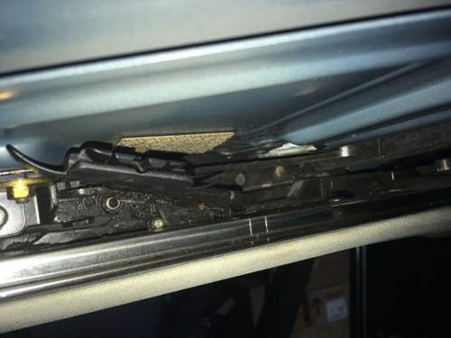

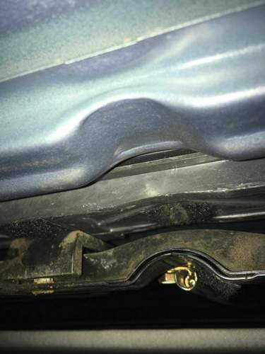

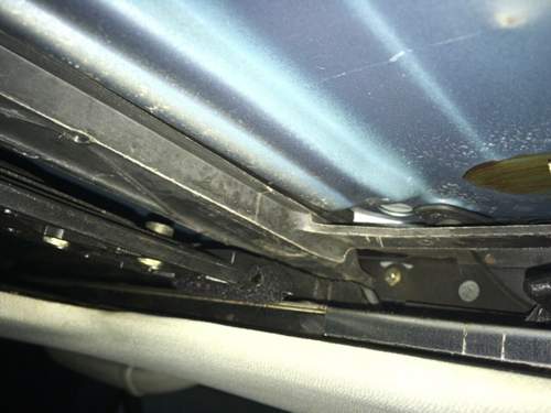

@ppuluio: Vielen vielen Dank für die Anleitung! Denke mal, dass es diese Wochenende losgehen wird mit dem Teile tauschen.
Anbei sende ich euch auch Bilder unter der Verkleidung. Habe den Wagen heute nicht benötigt, deswegen sind die Bilder auch mit Blitz in der Garage gemacht worden!
+2
Hoffe die Bilder sind einigermaßen Oke und man kann was erkennen.

Also, heute war ein anstrengender Tag! Habe das Schiebedach ausgebaut und alles gesäubert und noch mal neu eingefettet/geölt. Es war alles noch intakt, sowohl Hubwinkel, als auch Schienen, und und und. Es war wirklich alles Top. Jetzt stell ich mir die Frage, kann am Motor selber auch was kaputt sein? Wenn ich nämlich den Knopf nach oben drücke (vor, hinter, runter, tut sich nichts hört man nur ein einmaliges Ticken) höre ich den Motor hinten im Kofferraum vor sich hin summen, kein rattern kein stottern, nur so ein summen.
Es kann sein dass das Zahnrad auf der Motorwelle oder das große Zahnrad gebrochen sind.
Wenn du es schaffst den Motor zu lösen ist auf der Rückseite einDeckel mit 3 Schrauben. Wenn man den öffnet sieht man an die Zahnräder und ob dort alles ok ist. Der Ausbau des Motors ohne den Zug zu zerstören bedarf etwas Vorsicht und Geschick.
Viel Erfolg beim suchen. Hast ja Glück dass die Mechanik ok ist sonst.
