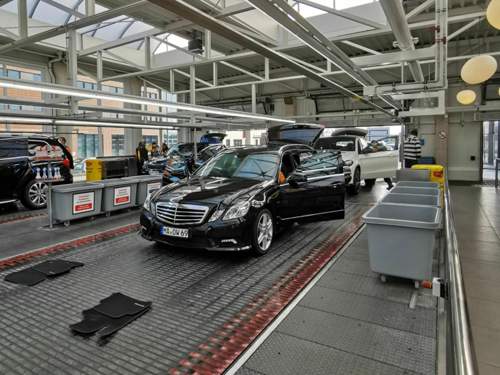

Anbei noch ein kleines Bildchen, von meinem Schmuckstück ??

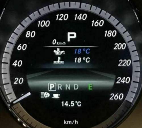

@alter_finne schrieb am 12. Dezember 2019 um 14:12:47 Uhr:
Und was mir auch noch aufgefallen ist, ist das scheinbar der Fernlichassistent nicht funktioniert. Ich habe ILS und alle möglichen Einstellungen probiert, aber keine Funktion feststellen können. Sollte doch normalerweise das blaue Fernlichsymbol aufleuchten, wenn der FA aktiv ist, oder?
Nein. Wenn der Fernlicht-Assistent aktiv ist, leuchtet nur das Symbol des Fernlicht-Assistenten auf (siehe Foto, links neben der Attention-Assist-Tasse). Die blaue Anzeige für das Fernlicht leuchtet natürlich nur dann, wenn der Fernlicht-Assistent das Fernlicht auch einschaltet.
Symbol Fernlicht-Assistent

Schönes Bild aus der Innenreinigungsstrasse bei MrWash in S 😛 dort kannst du mich auch ab und zu treffen

@211222 ...das ist mir schon bewusst, dass das blaue Symbol nur leuchtet, wenn das Fernlicht zugeschaltet wird. Macht es bei mir aber nicht und ich erkenne auch keinen Unterschied des Lichts beim Fahren. Bin eben ein Stück stockfinstere Autobahn gefahren...NICHTS passiert.

OK, verstanden. Das heißt, das Fernlichtassistenten-Symbol mit dem A erscheint im KI, aber das Fernlicht wird nicht automatisch geschaltet.
Wenn Du das Fernlicht manuell schaltest, funktioniert es dann problemlos?
@211222 ...genau, wenn ich den Fernlichthebel nach hinten ziehe, geht das Fernlicht an und das blaue Symbol leuchtet. Nur mit dem Assistenten funktioniert es nicht.
Dann hätte der Lichtsensor und/oder die Kamera einen Mangel
was haste den für eine Ezl?
also VorMopf/Mopf und den damit verbundenen FA
@Ich kann alles ...muss wohl einer der ersten s212 er sein. EZ ist 11/09
