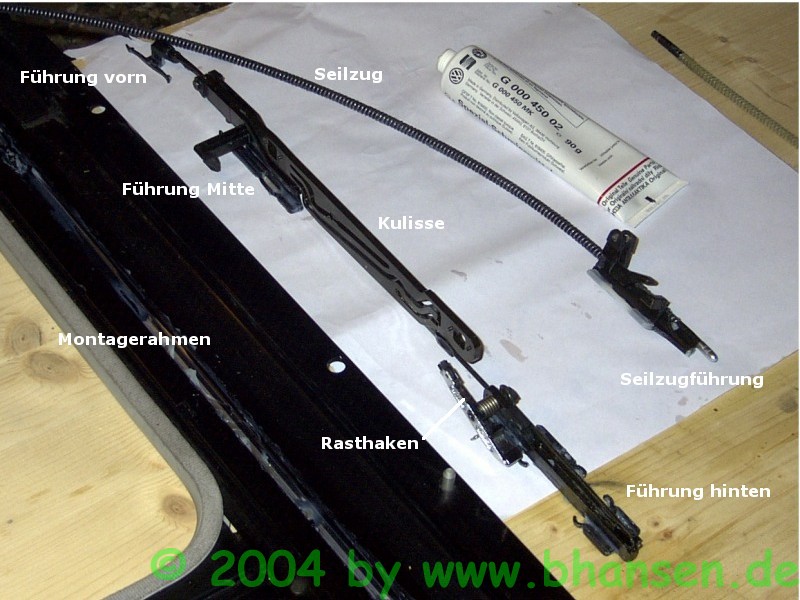

kucke dir mal das Bild an , du siehst doch was bei dir gebrochen ist ,wenn es der Rashaken ist braust du nur den zu Tauschen (siehe Bild unter Rasthaken ) ,aber das blöde ist nur wenn dein Seilzug auch noch kaput ist ,wirste nicht drum rum kommen dir noch einen Reparatursatz (von VW) zu Kaufen und /oder vom Schrotti dir ,die Teile zu besorgen . Eiso ich habe mir gleich ein Neues/Gebrauchtes Dach besorgt , das alte kommplett rausgeschmissen und das andere rein und gut war es . Jetzt funzt alles wieder zu 100%.
Link: http://www.bhansen.de/hobby/schiebedach/aufdemtisch_b_prot.jpg
MFG
winston310365

Ja, natürlich mußt du den Schlitten (Führung) ersetzen. Diesen gibt es aber nur in Verbindung mit einem neuen Seilzug da die beiden Teile miteinander verpresst sind. Auf dem von winston310365 verlinkten Bild:
benötigs du das Teil ganz rechts.
Du brauchst also nur zu deinem freundlichen Dealer gehen und ihm sagen das du den Reparatursatz für 2 neue Seilzüge für den Golf 3 benötigst.
MfG Lord Lightning

Beim zurückfahren des Schiebedachs greift der Rasthaken in den Schlitten (Führung) ein und klappt automatisch nach unten. Wenn aber der kleine Gummiring schon abgenutzt ist klappt der Rasthaken nicht mehr herunter da er vorn zu hoch steht und somit der Schlitten nur noch dagegen stößt. Der Rasthaken muß sich zum öffnen des Dachs aber in den Schlitten einfädeln.
siehe dazu: http://www.bhansen.de/hobby/schiebedach/eingebaut_b_prot.jpg
wechseln des Gummis:
http://torhoff.com/index.php?...
um den Gummiring zu wechseln kann der Rasthaken auch eingebaut bleiben
kleiner Tip: damit man beide Hände frei hat kann man das Schiebedach soweit auffahren bis die beiden Schlittten gegen die Rasthaken stoßen und diese dann manuell vorne herunterdrücken und das Dach noch etwas weiter auffahren
MfG Lord Lightning

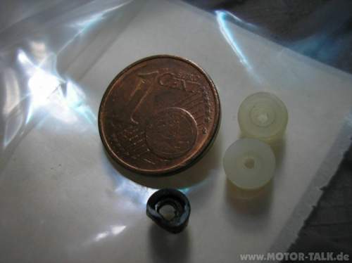

ich wollte mich hier auch mal äußern. Bin auch ein Knack und Knirsch Opfer geworden. Das war vor 1 oder 2 Jahren. Ich war damals zu VW gegangen und die haben mir natürlich gleich ein neues Schiebdach für schlappe 600€ oder so aufschwatzen wollen. Da ich aber weder Geld, Zeit noch Muße hatte, hatte ich damals einfach den Stecker am Motor gezogen und fertig.
Fenster auf ist schließlich auch effektiv und da knallt einem die Sonne nicht so auf den Kopf. Aber irgendwann wurde es dann doch nervig. Ein Schiebedach, was nicht funktioniert.
Also hab ich, wo vor kurzen hier wieder einer mit seinem Schiebdachproblem kam selbiges bei mir in Angriff genommen. Die SuFu bringt ja viele Ergebnisse, aber dieser Thread hier ist der beste.
Da ich das Dach noch mit der "Not-Kurbel" aufstellen konnte und die Schiene i.O. ist hab ich die mehrfach erwähnte Anleitung genutzt um diesen Gummi-Puffer zu tauschen.
Allerdings hab ich dazu das Rastelement nicht ausgebaut. Neben dem Auto stehend von außen das Rastelement hoch gehalten und von innen mit der anderen Hand den Dämpfer raufgedrückt. Ging super einfach und im Gegensatz zur umgekehrten Greiftechnik flog mir dieses Mistding nur 2 mal runter und da aber nicht in Richtung Dachhimmel sondern nach vorne, so dass man es nicht in den weiten des Daches verliert.
Eine Sache von 5min. Und das Dach funktioniert TOP!
Obwohl es 1, 2 Jahre abgestellt war 🙂
Achso hab 3,60€ pro "Dämpfer-Rastelement" bezahlt (bei VW-Werkstatt bestellt).
Würde ich jedem Golf empfehlen. Kleinigkeit die großen Schaden verhindert und sogar Spaß macht. Und da würd ich in Zukunft nicht warten bis es wieder knackt. Ab und zu einfach mal kontrollieren...
LG
mueck
*edit*
Hab noch ein Bild von diesen Dingern rangehangen, damit man mal einen Vorstellung von Größe und Abnutzung hat.
