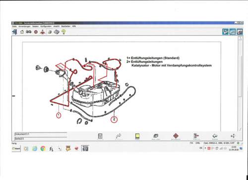

Hallo Storm,

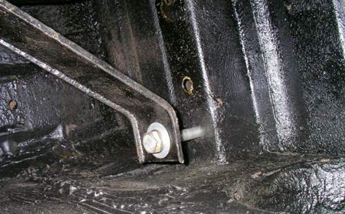

im Anhang habe ich den Tank mit roten Linien markiert. Ich hoffe du kommst damit klar.
Tank-monza

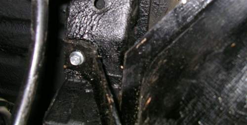

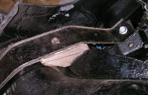

Nicht wirklich! Der ist jetzt eingebaut - nächstes Problem: Der neue Tank b.z.w. der Halter hat Luft. Hängt also in der Luft. Kommt da noch was dazwischen? Siehe Bilder:
P.S. das Gewinde der Schraube im Bild eins ist zwar zu ende aber weiter kann man wirklich nicht drehen. Der Tank ist oben fest dran...
Sany6752
Sany6754
Sany6755-1
+3
Hast du die Haltebänder des Tanks auch nicht verwechselt? Es gibt Halteband linke und Halteband Rechts.
nein bestimmt nicht, guckste die gummiding bild 6754. passt nur da...
Warte mal. Ich habe einen Kumpel angeschrieben.
Tut mir Leid. Der weis es auch nicht mehr.
Ist das Halteband eigentlich fest oder noch locker. Wenn es fest ist, dann Bastel dir eine Hülse und setzt sie zwischen Halteband und Karosserie.
Mach ich!

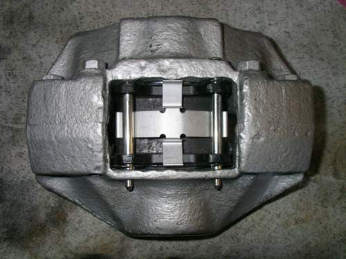

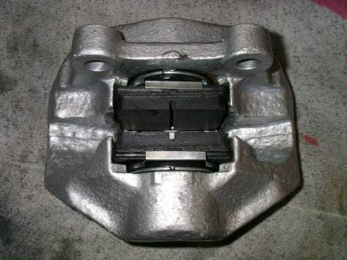

Ist das so richtig? Siehe Bilder:
Monza-bremse-hinten-rechts-01
Monza-bremse-hinten-rechts-02

@storm96 schrieb am 29. September 2018 um 20:49:24 Uhr:
Ja, der Zusammenbau ist so richtig.

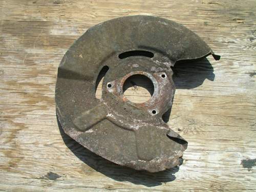

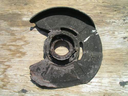

Die Ankerplatten vorne müssen da auch noch vorher dran. Sehen aber nicht mehr so gut aus 😰
Hat jemand noch Gute für mich?
Sany6708-1
Sany6707
