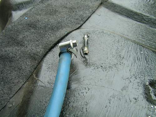

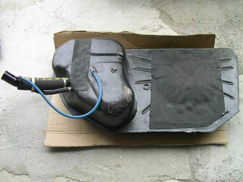

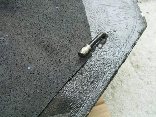

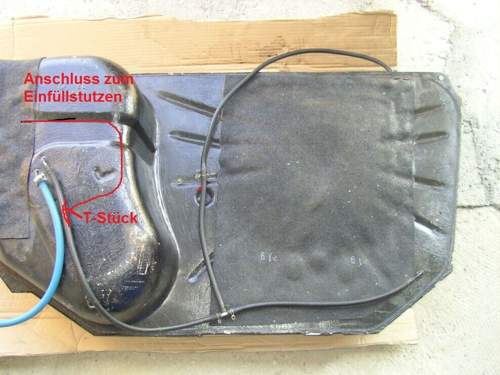

Nabend allerseitz, wollte schon mal den Tank einbauen. Da sind zwei Schlauchanschlüsse! Wo werden die mit verbunden? Danke!
Siehe Bilder:
Sany6737-2
Sany6738-1
Sany6739-1
Nabend! Schön von Dir zu hören!
Das sieht für mich stark nach Entlüftung aus!
Und das heißt?
Kann ich Dir nicht 100% sagen. Zwei PVC-Schläuche ranmachen, evtl. sogar mit nem T-Stück verbinden und durch den Kofferrraumboden ins Freie führen. Wo sitzt der Tank? Im Kofferraum? Sorry, da bin ich beim Monza nicht so sattelfest.
Der Sitzt beim Monza unter dem Kofferraum- die Schläuche sind auf Bild 1 korrekt angeschlossen- ist die Tankentlüftung und gehen hoch zum Einfüllstutzen...
Hallo Storm, schön von dir wieder zuhören.

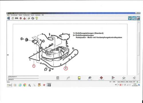

Die Verlegung und Anschlüsse der Entlüftsschläuche kannst du im anhängenden Bild erkennen. Das Bild stammt vom Omega-A-Caravan mit Vergasermotor. Die Anschlüsse sind wie beim Monza gleich. Lediglich die unter "2" genannte Leitung kannst du weglassen, da der Monza keinen Katalysator und Verdampfungskontrollsystem hat. Es hat etwas gedauert, ich hoffe du kommst mit dem Bild klar? Ansonsten einfach melden.
Reinhard
Tank-monza

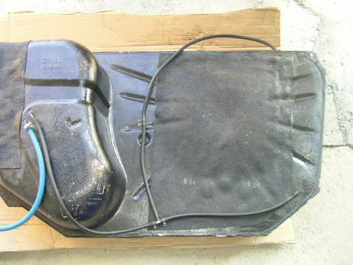

Ist das so richtig?
Sany6751
@storm96 schrieb am 27. September 2018 um 18:12:12 Uhr:
Ist das so richtig?
Es müsste der kleine Schlauch von der höchsten Stelle (neben den blauen Schlauch) noch an den Einfüllstutzen gehen. Dort müsste noch ein T-Stück eingesetzt werden wo der kleine Schlauch hoch an den Einfüllstutzen läuft. Ist am Einfüllstutzen eigentlich noch ein Anschluss für den kleinen Schlauch? Wenn nein....dann ist es so richtig.
Der blaue Schlauch geht ja zum Einfüllstutzen!
@storm96 schrieb am 27. September 2018 um 21:02:11 Uhr:
Ja, das weis ich. Neben dem Anschluss am Einfüllstutzen sollte ein Anschluss für den kleinen Schlauch geben.
