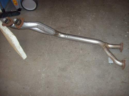

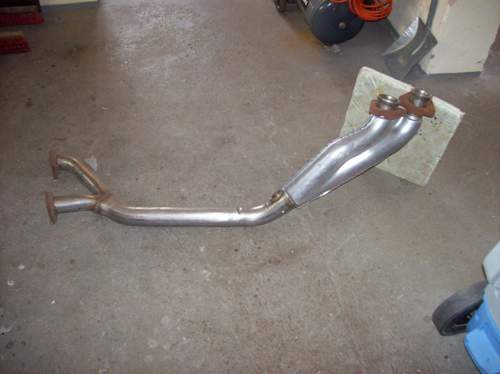

Wenn du wirklich den 28H-Motor durch einen 30E-Motor ersetzen willst, dann besorg dir einen C30NE. Der Motor hat d= 45mm Einlass- und d= 40 mm Auslassventile. Da kannst du sicher sein dass er 130 KW (180 PS) hat. Dieser Motor passt in den Monza und du bekommst noch Teile. Und wenn du es richtig doll treiben willst, dann besorg dir die Auspuffanlage vom Omega-A. Dann hast du zwei Katalysatoren und hast eine andere Steuerklasse. Geändert werden muss die Kraftstoffleitung von in Fahrtrichtung links nach rechts, weil der Kraftstoffanschluss am Motor rechts ist. Vorderes Auspuffrohr weil der Flansch von zwei Loch auf drei Loch. Bessere Dichtheit. Kraftstoff Rücklaufleitung bis vor die Kraftstoffpumpe und dann mit einem T-Stück in die Vorlaufleitung (Ringleitung).

ich bin gerade dabei, das ganze mal gedanklich durchzuspielen. Wobei meiner eine H-Zulassung hat und aus steuerlicher Sicht der KAT nicht relevant ist. Was passiert mit der Lamdasonde und der Motronic, wenn kein KAT verbaut wird?
Hast du da ne Lösung? Ich brauche dann doch ein anderes Hosenrohr und eine Lambdasonde oder geht es auch ohne? wenn ja, wie?

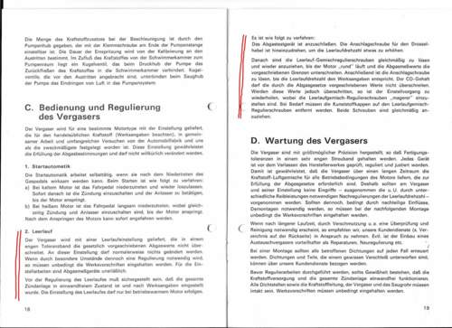

Das ist gut zu wissen. Falls der 28H doch drin bleibt. Mein Vergaser dreht bei Betriebstemperatur um 1500 U/min. Thermostarter habe ich im Wasserbad getestet und funktioniert. Leerlauf und CO wurde im Oktober eingestellt. Jetzt dreht er wieder so hoch? 2. Problem, er geht nach den Erststarten (im Kaltzustand) wieder aus. Nachdem Zweitstart muss man den Motor mit dem Gas am Leben halten.
Der Vergaser wurde von meiner Werkstatt eingestellt, da gehe ich schon seit über 25 Jahre hin. Der kennt also noch Vergaser.
Hast du ne Idee, was es sein kann? Das Einstellen des CO war problemlos.
VG
Andreas
Ich hefte mal die Leerlaufeinstellung für den 4A1-Vergaser an. Die Einstellprozedur ist nicht ganz einfach.
Reinhard
Vergaser 4A1 Leerlauf
Danke für die Info. Das Handbuch zum Vergaser habe ich. Da ich keinen CO-Tester habe, muss ich wohl doch nochmal in die Werkstatt.
