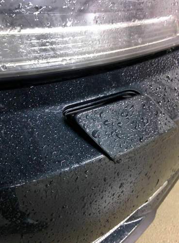

Bei mir leider nach 5x... Warum leider... Weil meine Abdeckungen so bleiben... Gibt scheinbar keine Lösung dafür

Geht denn bei Euch allen so ohne Probleme die Klappe wieder zu? Bild paar Posts weiter oben
@bugatti1712 schrieb am 11. Januar 2016 um 09:07:19 Uhr:
also meine Abdeckung ist zu ( bündig ) wobei ich in 1 1/2 Jahren nicht einmal das Gefühl hatte das da vorn einer mit Wasser spritzt 🙂
Meine ist auch bündig... Wenn ich sie nach Aktivierung per Hand schließe. Das Problem ist,dass die hängen bleibt, wenn sie einmal aufgeht :-(
