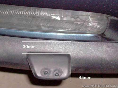

das Problem is ja, dass ich hier keinen Passi habe, von dem ich Maß nehmen kann...
dann wärs ja nicht schwer...
bei meinem Jetta wars einfacher - Stoßi ab und von hinten durch die vorgegebene Öffnung gebohrt...
wenn ich wenigstens wüsste wo in etwa die Bohrung hingehört...
wollte auch nicht unbedingt den Stoßi abbauen...
Also Maße hat keiner für mich, oder? Danke!!
die mußt du eh abbauen um die Düsen festzuschrauben. Dann siehst du am Träger die beiden übereinander liegenden Löcher. Sind in etwa auf der Inneseite der Scheinwerfer, wenn du von vorne schaust. Also ab das Ding und gut :-)
das ist nicht nur ein Loch sondern ein Ovaler Ausschnitt. Dann kommt von hinten der Schlauchanschluß dran und die Befestigungsschraube rein...
So, mal rasch 'n Bild gemacht.
Da müssen sie hin:

Suppa Jungs!!!
die Infos helfen mir sehr weiter!! DANKE!!
und SPECIAL THANKS TOOOO -> corrosion / fürs Bild!

Ich hab seinerzeit einfach von hinten die Bohrungen für die Befestigungsmuttern im Stoßstangenträger durch die Außenhaut durchgebohrt. Damit hatte ich die genau Position der Düsen. Dann hab ich die Stoßstangenhaut mit dem Teppichmesser so ausgeschnitten, dass die Düsen reingepasst haben.

geschafft... gestern hab ichs in Angriff genommen. Die Stoßstange runter, Löcher von hinten durch die Besfestigungsbohrung gebohrt, vorn angezeichnet, ausgeschnitten und Düsen befefstigt. Dann noch Schläuche verlegt...
