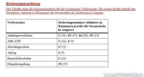

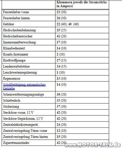

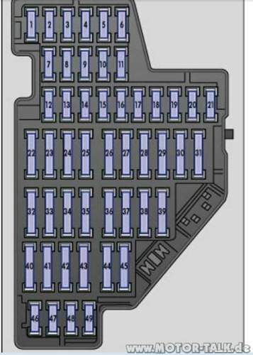

Hallo, bei meinem neuen Wägelchen (Modelljahr 2012) ist bei der Anleitung gar kein Sicherungsplan mehr drin :(
Ist es immernoch Sicherung 36 die ich ziehen muss um die SRA lahm zu legen?
und kann mir auch jmd sagen, welche ich ziehen muss um den Heckwischer zu deaktivieren?

Den Sicherungsplan gibt es wieder zumindes habe ich im Handbuch darüber was gefunden ;-)
Sie SWRA ist nicht mehr über ne Sicherung abgesichert das geht mittlerweile nur noch über das Steuergerät, somit lässt sie sich so ohne weiteres nicht mehr deaktivieren außer durch umprogramieren des steuergerätes ;-)
Maik
Hiermal die 3 wichtigsten Seiten für den Golf 6
Golf-6-sicherungen-2
Golf-6-sicherungen-3
Golf-6-sicherungen

Ich habe es selber nur hier im forum gelesen es ist aber ab dem golf 7 so, wenn du in der PDF datei die hier gepostet wurde mal schaust wirst du sehen das keine sicherung mehr für die SWRA gibt.
Der sicherungsbelegungsplan der hier gepostet wurde ist ja wohl mehr als ein witz, sorry.
