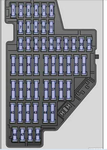

beim 6er Bj 2012 ist es nicht die Sicherung 36. Leider finde ich auch keinen Belegungsplan. Hat jemand einen?
Vielleicht die :
Golf-6-sicherungen
Golf-6-sicherungen-2
Golf-6-sicherungen-3
Lieben Dank für den Plan.
Aber leider ist die 36 bei mir überhaupt nicht belegt... Da muss eine Änderung vollzogen worden sein. Ich muss, glaube ich, beim Freundlichen nachfragen...
