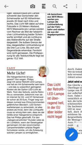

Einen Scheinwerfer, der lediglich eine Zulassung für ein z. B H7 Halogen Leuchtmittel hat, darf nicht einfach so umgebaut werden, dafür müsste man im Licht Tunnel um die genaue Ausleuchtung usw zu dokumentieren, ein einfaches Messgerät ob die Höhe richtig eingestellt ist, reicht da bei weiten nicht.

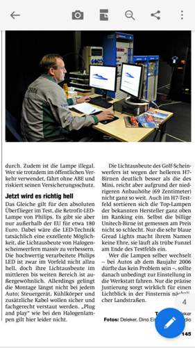

Hier auch mal paar Screenshots von einen PDF Bericht, bekomme ihn leider aktuell nicht vom Handy hier hochgeladen.
Die dort erwähnten Philips Retrofit LED kosten laut Google Suche grob 150€.
Eine günstige China Version ist mit Sicherheit alles andere als Eintragungsfähig, alleine deine Aussage, man kann die LEDs ausrichten, zeigt, daß es nicht legal sein kann.
Da durch ein nachträgliches drehen, das Lichtbild komplett geändert wird, das darf nicht sein, warum hat wohl sonst selbst eine einfache Halogen Lampe eine Nase um sie nur in einer Position montieren zu können....
Mal erlich, das ist doch alles nicht ziehlfuhrend, man kauft z. B für 150€ das leuchtmittel und lässt es einstellen, zahlt TÜV Gebühren und dann beim Amt zum eintragen, und ist dennoch nicht auf der 100% sicheren Seite, spart dabei vielleicht paar Euro zu günstigen LED oder Xenonen Lösungen ab Werk.

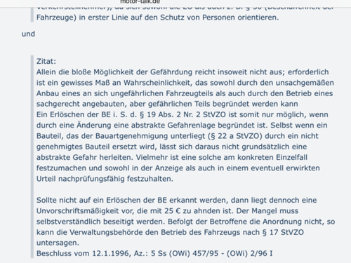

Zitat aus einer Urteilsbegruendung zum Thema KFZ-Beleuchtung, die die obigen Bedenken ad absurdum fuehrt.
4f3d62f2-72b8-4b79-97b3-a240616ec69b
Ein zitat ohne Quellenangabe von MT......
Wenn man Lust und Laune hat, könnte man es sich so auslegen, daß man einfach einen anderen Motor einbaut, oder Auspuff, andere Reifen und Fahrwerk und ja theoretisch nie sorge um eine Stilllegung haben muss, weil sind ja im Einzelfall harmlose Gegenstände....
Aber unten der Passus sagt ja klar, owi mit Geldstrafe und rückrüstung, der Fall wenn etwas passiert, ist hier noch gar nicht berücksichtigt.
Das hat mit Lust und Laune nichts zu tun, und schon gar nicht mit Motoren-, Auspuff- oder sonstigen Umruestungen.
Das Urteil bezieht sich auf KFZ-Leuchtmittel, und sonst nichts. Deine Phantasie geht schon sehr weit, aber Urteile haben nichts mit Phantasie zu tun, sondern sind praxis-und fallbezogen.
Und wir reden hier von NSW-Nachruest LED‘s, die in unserem Fall auch noch durch eine offiziell zugelassene Prueforganisation abgenommen und fuer den Verwendungszweck freigegeben wurden. Die Zeiten aendern sich.
