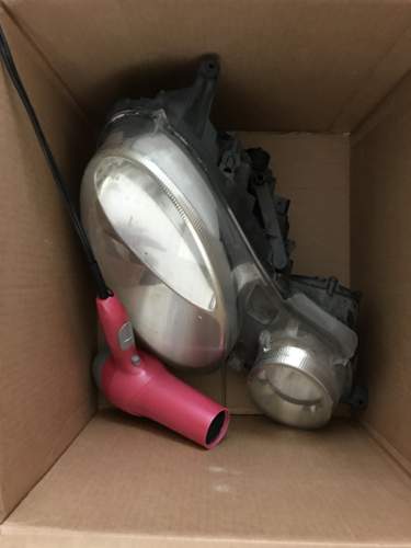

Nö, weil man mit dem Backofen die Temperatur einstellen kann. Das wird mit einem Fön schon schwieriger, denn die Temperatur ist abhängig von der Leistung, wie und ob man den Karton abdichten soll uvm..
Vielleicht kannst du uns noch etwas mehr zum Versuchsaufbau inkl. Temperatur und Zeitangabe sagen als nur "nimm einen Fön und eine Kiste". Damit wäre es dann nachvollziehbar und reproduzierbar.
Es war eine ganz normale Schachtel mit Boden und Deckel. Dazu einen ganz normalen Haartrockner. Beides rein, auf Max stellen, Deckel zu machen. 5 Minuten warten. Rausnehmen und die Streuscheibe mit einem breiten Schraubendreher abhebeln. Fertig.
Scheinwerfer mit Haartrockner
Und wenn der Fön nach 2 Minuten schon den Überhitzungsschutz aktiviert:
passendes Loch in die Schachtel schneiden und den Föhn durchstecken 😉
somit bekommt er immer frische Luft von draußen und gut.
Habe das ganze dann mit Thermometer gemacht. Innenraumtemperatur 70°C für ca 15Minuten aufgewärmt

Das hilft sehr und vervollständigt den Ablauf. Danke.
