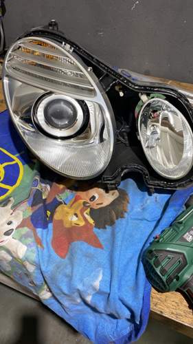

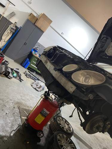

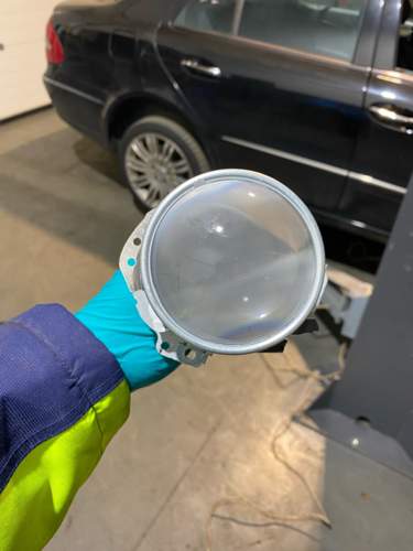

Moin zusammen.
Das Thema mit den Scheinwerfern habe ich jetzt auch gemacht.
Bestellt:
Scheinwerfer Gläser bei eBay für 60€
Und Karosserie dichtmasse.
Ich muss sagen, das man beim den verchromten BT beim abputzen richtig vorsichtig sein sollte.
Geht man 2 mal drüber dann sieht man wie man die Chrom Oberschicht dadurch verletzt d.h Chrom blättert ab.
Hier ein paar Bilder von meiner Arbeit.
+3
Da hast du Recht:
zu viel rubbeln sollte man auf dem Chrom nicht...
aber dein Ergebnis schaut ziemlich gut aus !
Ich empfehle dir noch neue Xenon Brenner und du hast wieder 85% Licht wie am ersten Tag 😉
